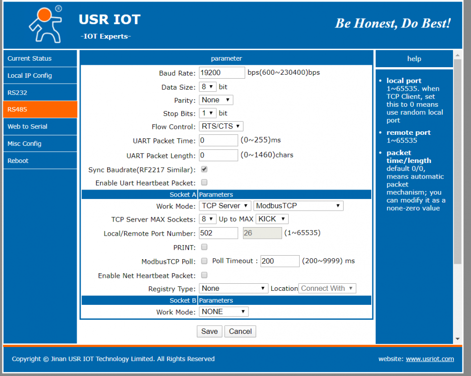

2jan Skrevet 4. mars 2020 Del Skrevet 4. mars 2020 On 22/02/2020 at 15:25, 2jan said: På andre siden av cat5e kabelen har jeg koblet meg på en USR-TCP232-304 kjøpt fra AliExpress ved å bruke pin 4 og 5 for hhv A og B (beskrevet i denne forumposten, post 65). Jeg har fått tilgang til adapteret og endret IP adresse samt satt opp serial porten til å matche det jeg finner på displayet på anlegget (Adresse: 1, Baud-rate: 9600, Paritet: None). I min uvitenhet har jeg kjøpt RS485 til Ethernet adapter, det støtter visst ikke Modbus sånn uten videre. Jeg måtte derfor bestille et nytt og nå er USR-TCP232-410s på vei fra Ali, satser på det rekker frem før de nye tollreglene blir aktive fra 01. april. Siter Lenke til kommentar Del på andre sider Flere delingsvalg…

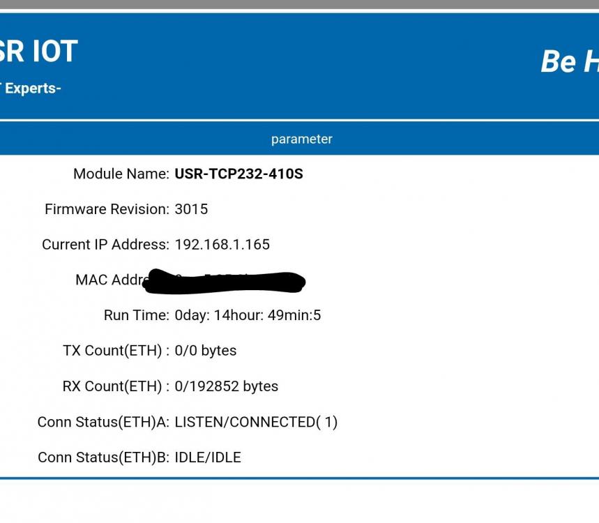

Fredrick Skrevet 11. mars 2020 Del Skrevet 11. mars 2020 @Moskus Hvordan ser førstesiden på din gateway ut? Av denne linken ser det ut til at det bare skal brukes adressene direkte, så kan vel være gateway ikke har riktig kobling. Står jo "Idle" på B der.. Siter Lenke til kommentar Del på andre sider Flere delingsvalg…

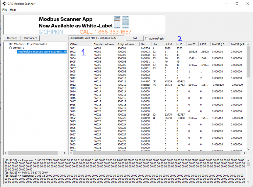

MrE Skrevet 11. mars 2020 Del Skrevet 11. mars 2020 (endret) Bruk egnet verktøy for å scanne/teste modbus. Ikke bruk HS sin modbus-plugin, denne søker ikke og gir ikke feilmelding. Legg det inn i HS når du vet du får tilbake verdien du forventer. edit: CAS Modbus scanner er veldig grei å bruke. https://store.chipkin.com/products/tools/cas-modbus-scanner Endret 11. mars 2020 av MrE Siter Lenke til kommentar Del på andre sider Flere delingsvalg…

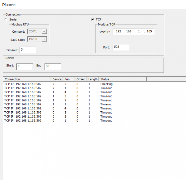

Fredrick Skrevet 11. mars 2020 Del Skrevet 11. mars 2020 17 minutes ago, MrE said: Bruk egnet verktøy for å scanne/teste modbus. Ikke bruk HS sin modbus-plugin, denne søker ikke og gir ikke feilmelding. Legg det inn i HS når du vet du får tilbake verdien du forventer. Takk for bra tips. Jeg får timeout når jeg prøver å scanne på denne adressen. Er det noe jeg gjør feil? Det er samme IP som jeg kommer inn på gateway i nettleser. Har prøvd ulike Slave ID (standard 255, 1 og 11). Ulike offsets og ulik length. Jeg har også oppdatert port under settings til den samme som i gateway web interface. Siter Lenke til kommentar Del på andre sider Flere delingsvalg…
Moskus Skrevet 11. mars 2020 Forfatter Del Skrevet 11. mars 2020 2 timer siden, Fredrick skrev: @Moskus Hvordan ser førstesiden på din gateway ut? Av denne linken ser det ut til at det bare skal brukes adressene direkte, så kan vel være gateway ikke har riktig kobling. Står jo "Idle" på B der.. Siter Lenke til kommentar Del på andre sider Flere delingsvalg…

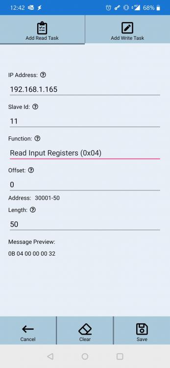

MrE Skrevet 11. mars 2020 Del Skrevet 11. mars 2020 1 time siden, Fredrick skrev: Takk for bra tips. Jeg får timeout når jeg prøver å scanne på denne adressen. Er det noe jeg gjør feil? Det er samme IP som jeg kommer inn på gateway i nettleser. Har prøvd ulike Slave ID (standard 255, 1 og 11). Ulike offsets og ulik length. Jeg har også oppdatert port under settings til den samme som i gateway web interface. (bilde) Har ikke prøvd mobil-versjonen så er på tynn is. Men prøv å sett slave id til 30 Function 0x03 Offset 221 Siter Lenke til kommentar Del på andre sider Flere delingsvalg…
Fredrick Skrevet 11. mars 2020 Del Skrevet 11. mars 2020 (endret) 3 hours ago, Moskus said: Takk, det ser altså ganske likt ut hos deg. 2 hours ago, MrE said: Har ikke prøvd mobil-versjonen så er på tynn is. Men prøv å sett slave id til 30 Function 0x03 Offset 221 Testet Windows versjonen nå, med samme resultat. Prøvde også med dine verdier, men får ikke opp noe mer dessverre Appene til Windows og mobil er forøvrig identiske. EDIT: har også sjekket fysiske tilkoblinger og kan ikke se noe galt. Det er altså et panel koblet til A2/B2 også har jeg koblet med til A1/B1 og G med gateway. Endret 11. mars 2020 av Fredrick Siter Lenke til kommentar Del på andre sider Flere delingsvalg…
MrE Skrevet 11. mars 2020 Del Skrevet 11. mars 2020 2 minutter siden, Fredrick skrev: Takk, det ser altså ganske likt ut hos deg. Testet Windows versjonen nå, med samme resultat. Prøvde også med dine verdier, men får ikke opp noe mer dessverre Appene til Windows og mobil er forøvrig identiske. Okei, har såvidt brukt mobil versjonen, syns windows var mer oversiktlig. På windows kan du bruke discover for å finne korrekt slave id. Dernest kan den scanne adresser i en gitt funksjon. Discover viser device (slave id) og hvilke funksjoner den støtter. I scanner fyller du inn i Offset(1) som er adresse oppgitt av aggregat leverandør. Integer16(2) viser avlest verdi. Siter Lenke til kommentar Del på andre sider Flere delingsvalg…
Fredrick Skrevet 11. mars 2020 Del Skrevet 11. mars 2020 (endret) 15 minutes ago, MrE said: Okei, har såvidt brukt mobil versjonen, syns windows var mer oversiktlig. På windows kan du bruke discover for å finne korrekt slave id. Dernest kan den scanne adresser i en gitt funksjon. Her har jeg visst fått tak i feil versjon. De har tydeligvis "appen" som jeg kjørte først i windows store, men så lå den en exe fil på nettsiden deres også. Når jeg lastet ned exe filen ser jeg de samme bildene som du har. Ser derimot som om resultatet er det samme.. Nå har jeg også forsøkt med både port 8234 og port 502, med timeout over hele fjøla Her er innstillingene mine i gateway. Skal sammenfalle med manualen fra Nilan. Endret 11. mars 2020 av Fredrick Siter Lenke til kommentar Del på andre sider Flere delingsvalg…
Fredrick Skrevet 11. mars 2020 Del Skrevet 11. mars 2020 (endret) Dette skulle ikke være lett.. Jeg leser det som at gateway får data fra aggregatet ettersom telleren for RX øker når den står på. Jeg får også kontakt med gateway via IP direkte. Men så timer det ut mot Modbus TCP-server. Med mistanke om at det kanskje skyldtes brannmur eller andre router-hindringer har jeg forsøkt det jeg kan av åpninger, jeg har også forsøkt å gi den ny IP. Automatisk IP, endret porter osv. Fremdeles samme resultat. EDIT: har også forsøkt å koble fra det andre panelet som er koblet til på aggregatet (medfølgende styringspanel), men det er samme greia. Endret 11. mars 2020 av Fredrick Siter Lenke til kommentar Del på andre sider Flere delingsvalg…
Fredrick Skrevet 12. mars 2020 Del Skrevet 12. mars 2020 Vel. Etter mye "hacking" idag har det vært oppturer og nedturer.. Etter tips på HS-forumet satt jeg "Parity: Even" og fikk da ikke lenger timeout feilene. Jeg hadde kontakt og kunne hente ut noen verdier. Med scanneren finner jeg ut at en del verdier er forskjøvet med 1 adresse fra manualen, men det er håndterbart. Tester så om jeg kan styre den og legger til Holding Registers som under. Nå har jeg altså klart å skru den av, men klarer faen ikke få den på igjen. Samme hvilken verdi jeg styrer den bort fra så setter den ikke igang. Har også prøvd å koble fra gatewayen og bruke det medfølgende kontrollpanelet, men det er samme problem. Trykker på start, men da får jeg bare "Status venter" som i følge manualen kun brukes ved energisparemodus, som jeg ikke har aktivert. Siter Lenke til kommentar Del på andre sider Flere delingsvalg…

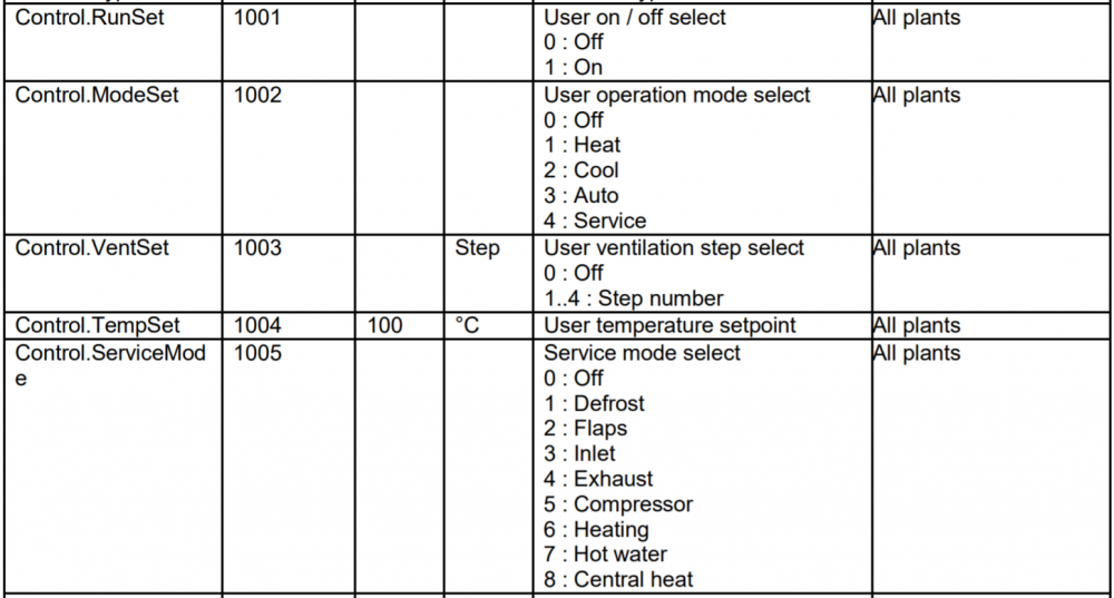

Fredrick Skrevet 12. mars 2020 Del Skrevet 12. mars 2020 Yes! Etter en hel ettermiddag fant jeg heldigvis ut av det! Før jeg forsto forskyvningen på 1 verdi endret jeg adresse 1000 (altså det jeg trodde var verdi 1001). Det er en verdi som ikke er laget for å endre under bruk, men en instilling for om modbus-panelet styrer et VPL 15 M2 aggregat som i mitt tilfelle, et VPL 10 aggregat, er i testmodus eller en service modus. Jeg klarte ikke kjøre noen form for fabrikknullstilling, men etter å ha manuelt prøvd meg frem med ulike verdier for denne adressen fant jeg tilbake til at den skulle være 4 for mitt aggregat. Har også opplevd en del ustabilitet enten mot gateway, eller mellom gateway og aggregat som jeg ikke helt har funnet ut av. Tror jeg skal øke poll interval etterhvert som jeg legger til adresser, og har også økt delay between each adress poll for å unngå korking. Likevel er det en del error i loggen som dette: Quote mar-12 21.49.51 Modbus Error I'm not going to poll any remaining registers on this gateway as it seems there is a communication issue. mar-12 21.49.51 Modbus Error Read error for Temperatur panel T15 mar-12 21.49.51 Modbus Error Error in Read: Response was not of expected transaction ID. Expected 151, received 149. mar-12 21.49.51 Modbus Error Error in ReadValue: Response was not of expected transaction ID. Expected 151, received 149. mar-12 21.49.21 Modbus Error I'm not going to poll any remaining registers on this gateway as it seems there is a communication issue. mar-12 21.49.21 Modbus Error Read error for Temperatur panel T15 mar-12 21.49.21 Modbus Error Error in Read: Response was not of expected transaction ID. Expected 148, received 147. mar-12 21.49.21 Modbus Error Error in ReadValue: Response was not of expected transaction ID. Expected 148, received 147. Noen tips? Det virker av og til, av og til ikke ser det ut som. Siter Lenke til kommentar Del på andre sider Flere delingsvalg…
