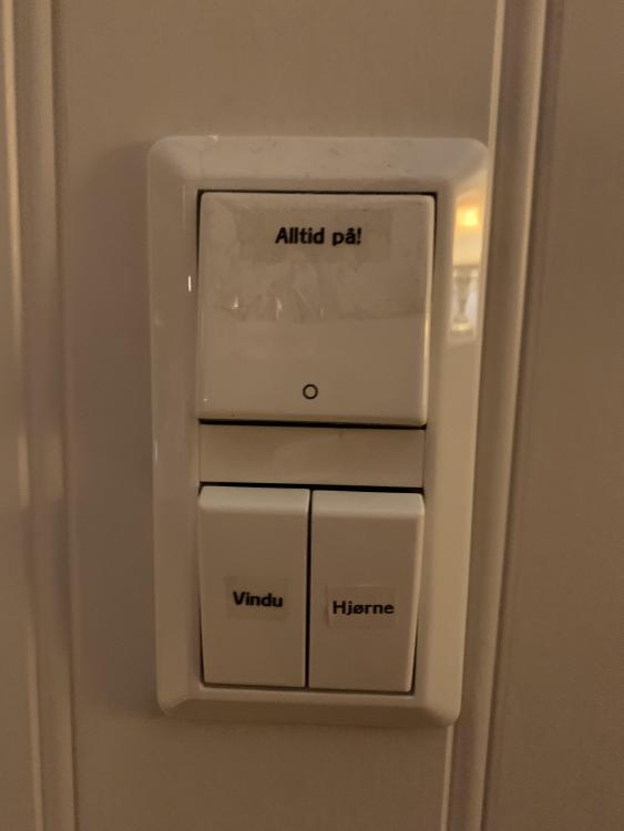

bjornepappa Skrevet 1. juli 2019 Skrevet 1. juli 2019 Gå for konvensjonelt anlegg med Fibaro dimmer 2 bak kronevender/serievender (eller "dobbelbryter"), kjært barn har mange navn. Då har du full muligheit til manuell overstyring. Bildet viser eksempel med litt av alt: Til venstre er ein Philips Hue switch som styrer ein IKEA Trådfri RGB-lampe. Den samme lampen er forsynt via 1p-brytaren øverst til høgre, den er teipa for å unngå at den blir slått av. Dei to nederst til høgre er kronevender med kvar sin Fibaro dimmer 2 bak. Som ein ser er desse i av-stilling pga impulsfjær bak. Det er ikkje nødvendig med kronevender, ein kan fint bruke vanlig 1p-brytar, men med kronevender kan ein styre den såkalla S2-inngangen på Dimmer 2 og f.eks aktivere events/scener, styre nabodimmer via assosiasjon osv. Her i huset er det stort sett standard at dobbelklikk på S2 skrur av alt lys i rommet. Siter

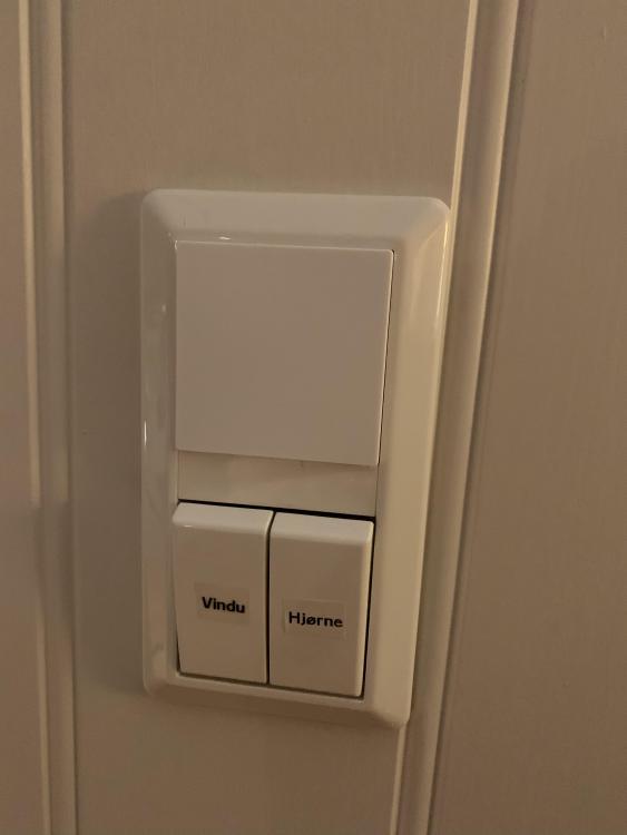

ZoRaC Skrevet 1. juli 2019 Skrevet 1. juli 2019 bjornepappa skrev (På 1.7.2019 den 6.43): Den samme lampen er forsynt via 1p-brytaren øverst til høgre, den er teipa for å unngå at den blir slått av. Ekspander Litt off-topic, men jeg kjøpte noen 3D-printede blindlokk av en her på forumet. Lokket erstatter «vippen» på bryteren. Ble veldig pent. Før: Etter: 2 Siter
