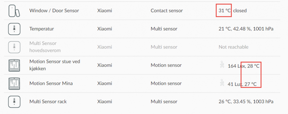

Oppdaget ved en tilfeldighet når jeg kikket litt i DeConz i gårkveld at flere av sensorene har flere verdier i DeConz enn i Homeseer.
Er det bare hos meg det er sånn, eller har flere lagt merke til noe slikt?         Sensorene gjør jo det de primært er innkjøpt for i HS3 som det er, men la ihvertfall merke tl at alle (tror jeg) viser temp i Deconz, men ikke i HS3. (Det skal nevnes at jeg stusser litt på de temperaturmålingene jeg så i Deonz, men utelukker heller ikke at det stemmer..)

Eg har etterkvart ein del sensorar (temp/RH/lufttrykk, magnetsensorar/dørkontakt). Førstnevnte er like i Phoscon App og HS, medan magnetsensorane (3 stk) indikerer konstant 0 gr.C i Phoscon App, i HS er det ingen temperaturdevice.

Mener å ha lest at utvikler av JowiHue valgte å ikke ta inn temperatur på devicene som ikke er temperatur-sensor. Rett og slett fordi det er bare en sensor på mikrochippen om måler veldig unøyaktig og ikke gir stort mening. Xiaomi Mi Home-appen mener jeg heller ikke viser temp for disse sensorene.

Det har jeg vet du image.thumb.png.1703db4b366462e28be8d0db5f7b378d.png:)

Det gir mening - bildet over er vel et godt eksempel. Det er definitivt ikke 31c i kinoen min nå - selv om jeg kjører overskuddsvarme fra teknisk rom inn dit vil det alltid være kaldere enn i racket (hvor det forøvrig er i overkant varmt nå..)
