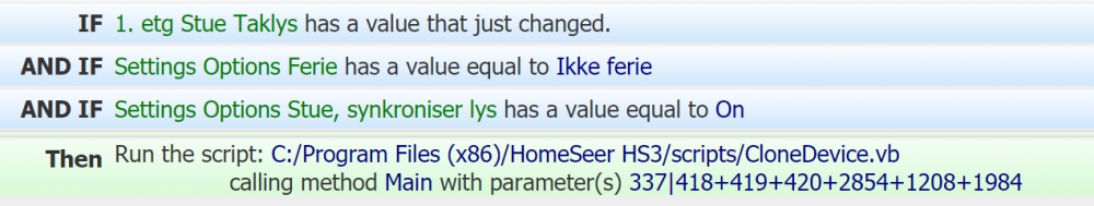

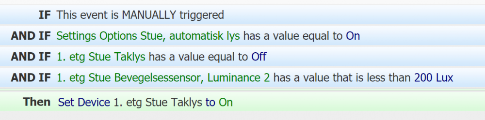

Jeg har f.eks. disse for lyset i stua (som du ser blir de resatt hver dag kl. 05:00:03):
"Synkroniser lys" gjør at alle lys i stua stiller seg lik taklampa.
"Automatisk lys" styrer lys av og på mhp. Lux.
