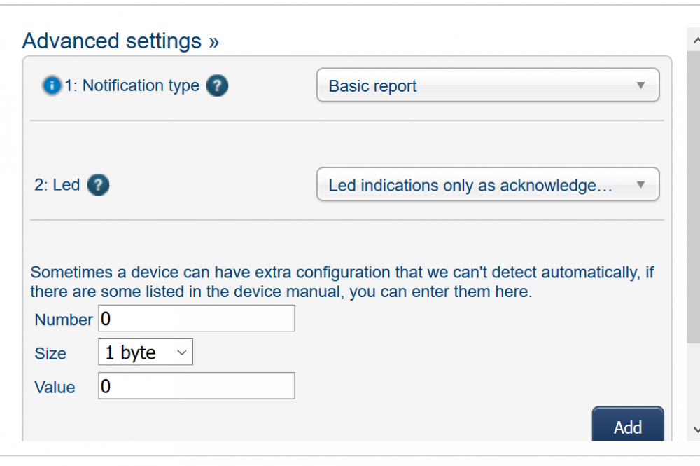

Du kan vel også prøve med konfigurasjon av sensor:
For Parameter 1 av sensor - Value 1 er default (Notification report).
Prøv å bytte til Value 2 (Basic report). Ellers "Data Size" er “1 byte”.
(Ikke glem å "oppvåke sensoren, slik at data blir lagret).
Her er Manual til sensoren: https://www.tronika.no/no/index.php?controller=attachment&id_attachment=485
Ser ut at Telldus har spesiell "template" for Sensative sensor (viser at enheten har 2 konfig. parameter).
Derfor er det ikke nødvendig å skrive noe i den nederste del av konfig. vindu.
Brukte aldri selv Telldus men tror at det må bli en eller annen "Save" knapp der for å lagre forandringer...
