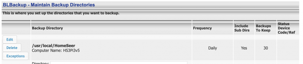

Jeg har satt opp det slik;

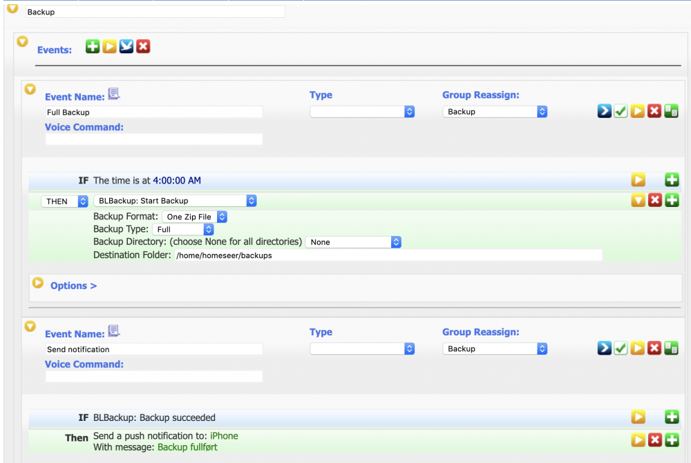

Og deretter lagd en event;
Alt dette ser ut til å fungere fint. Dog;
