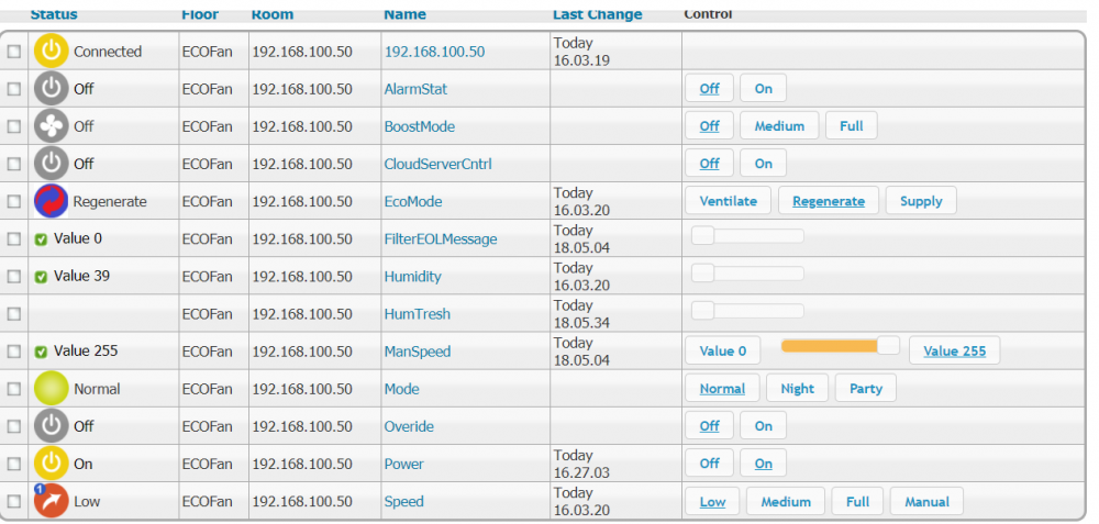

Rogerbl Skrevet 2. mai 2018 Skrevet 2. mai 2018 (endret) Har nå ferdig en prototype av en Plugin modul for Homeseer Hs3 til styring av disse wifi viftene. Denne modulen oppretter forskjellige nødvendige devicer knyttet til vifta(root child type) og sjekker jevnlig status av disse. På grunnlag av disse data og data fra Netatmo modulene kan jeg nå styre varmegjenvinning og ventilasjon i huset. :-) Modulen har jeg kalt for ECOFan. Men må teste den ei stund før jeg eventuelt legger den ut for testing av andre. Benytter nå denne plugin'en for å sende kommando til viftene: https://forums.homeseer.com/showthread.php?t=169753 Men planlegger å legge dette inn i min plugin etterhvert. En stor takk til Moskus som har sørget for å legge ut en mal for generering av HS3 pluginer, det er denne jeg har jobba med. Håper han har klar en C# versjon i fremtiden. :-) Endret 2. mai 2018 av Rogerbl La inn en skjermdump 5 Siter
Rogerbl Skrevet 4. mai 2018 Skrevet 4. mai 2018 oppdatering: Nå funker ECOFan plugin'en helt uavhengig av den andre plugin'en jeg brukte for sending av kommandoer. Dvs jeg sjekker status på viftene(3 stk hvorav 1 stk er på en remote lokasjon), og også sender kommandoer(totalt 46 forskjellige) til dem via events. Den er nå i testing, og jeg kan ikke si når jeg kan slippe en trial versjon. Det gjenstår ennå litt småplukk. Men det ser lovende ut så lang! :-) Stor TAKK til min kone som har vært tålmodig, men som nå synes dette tar litt av.. 1 Siter
