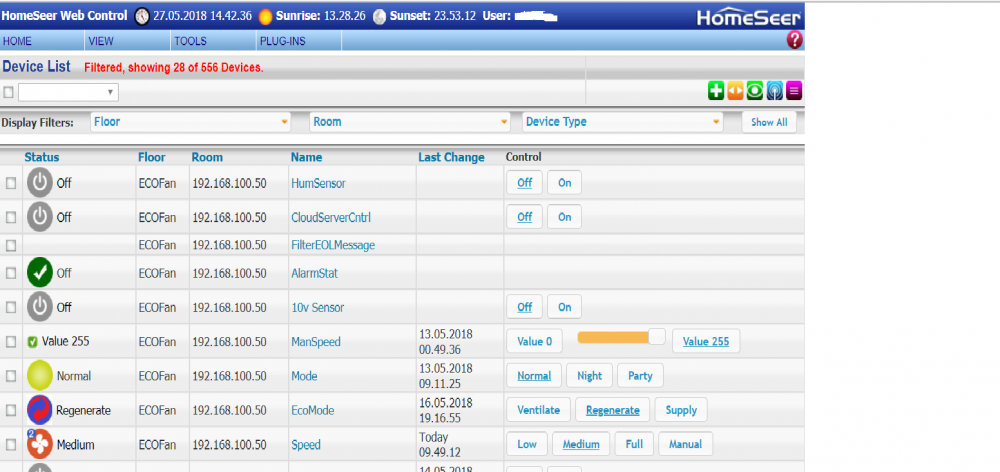

Jeg legger nå ut en trial versjon av ECOFan plugin'en.
Legger ved en engelsk bruksanvisning.
Kom med tilbakemeldinger.
ECOFan Trial.zip
Endret av Rogerbl
ny som er komatibel medhs3 for linux

med screenshot
