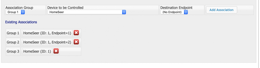

Jeg prøver å få lest temp fra en DS18B20 med Fibaro sin smart implant. Er det andre som har fått det til i HomeSeer?
Jeg får feilmelding i HS loggen etter at noden er lagt inn:
(2) Sensor Multilevel Report for type Air_Temperature received, but the corresponding device Node ID cannot be found.(2) Node/Instance=15/-1

Manualen nevner ikke at noen assosiasjoner skal endres for DS18B20 sensoren.
I HomeSeer får jeg opp devicen med 17 child devices.
Har noen tips?

Noe nytt angående dette? Har samme problem med at devicene for ekstern sensor (DHT22 i mitt tilfelle) ikke blir laget i HS3.
Har lagt min til non-secure og mulig det virker hvis jeg legger den til secure istedenfor men da leser jeg at kun en av output'ene vil virke så det er ikke ideelt.

Jeg ble ikke noe klokere og orket ikke å prøve noe mer. Så nå har jeg flere temp sensorers om jeg ikke får brukt for jeg bruker rele til å styre hastighet på ventilasjonen.
Noen som skjønner hvordan jeg kan skru på control protection? Må jeg bruke HC for å ha denne muligheten? Finner ikke noe måte ved hjelp av Homeseer.
Jeg tror de mener parameter 20 og 21.
Men, det hjelper nok ikke, for HomeSeer fungerer ikke som det skal med Smart implant + DS18B20 (eller DHT22, for den del). :(
EDIT:
Nei, ser er visst ikke 20/21 de snakker om. Se bilde her: https://community.athom.com/t/seperate-the-input-from-output-fibaro-smart-implant/28950/7
Man må visst sende en RAW Z-Wave kommando. Det kan gjøres med script, se: https://forums.homeseer.com/forum/lighting-primary-technology-plug-ins/lighting-primary-technology-discussion/z-wave-homeseer/1285379-send-notification-report-to-a-zwave-device?p=1289041#post1289041

På 29.11.2020 den 17.40, ZoRaC skrev:
Kan ikke si at jeg ble noe klokere av å lese her. Litt over mitt nivå sikkert 🤣
Er det noen som har fått til å skru på control protection?

Det er bra, skal få testet det.
Rapporterte dette inn til Homeseer i August i fjor, og la ut spørsmål om dette på forumet til Homeseer.
