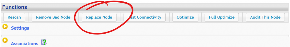

Hvis det er en HELT LIK ENHET, kan du gjøre dette:
... men da må du ikke ekskludere noden først.
Replace node var faktisk genial. Tok en factory reset, og deretter replace node, og pluggen ble inkludert på nytt, men lot seg ikke skru av og på.
Prøvde så replace node mot en helt ny plugg og fikk akkurat samme resultat. Ser at jeg får noen feilmeldinger i loggen ved inkludering om at noen krypteringsmetode ikke kan finnes, deretter klarer ikke hs3 å lese assosiasjoner fra pluggen.
Har konkludert med at denne pluggen trolig ble inkludert secure en gang i tiden, og at det skaper problemer nå. Fjernet enheten (remove node) og inkluderte den på nytt som en ny enhet uten sikkerhet, og nå ser den ut til å fungere fint.
