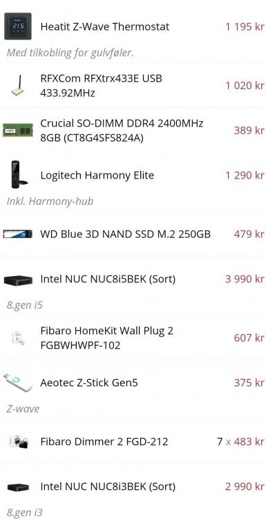

Er det lov å kapre dette emnet, slik at det blir ein generell HW-tråd?
Driv hasteinnkjøp ifm oppussing.
Hadde bestemt at det ikkje vart smarthjem, men når min bedre halvdel forstod at scene/scenario (?) var ein moglegheit framfor 7 separate dimmere ombestemte "eg" meg i siste liten.
Planen er å ha Hassio i docker på ein eller anna variant av Debian.
Virker dette som fornuftig HW? Også om eg seinere skulle velge å bytte til anna SW?
Er det verdt 1000 kr ekstra for å få i5 over i3, eller skaper det berre meir varme uten å gje noko anna tilbake?
Oppdatert innkjøpsliste som etter kvart mogleg ikkje samsvarer med skjermbilde :
https://www.prisjakt.no/list.php?l=633815
På førehand takk for all hjelp.
Jeg kan ikke se at mitt CPU-behov vil overstige i3 på min NUC.
Og det er for tiden Openhab, influxdb, grafana og mosquitto samt z-wave og openhab addon for hue.
Men det avhenger hva du ender opp med å kjøre på den.
Varmgang er ett poeng. Samtidig er hestekrefter godt å ha i bakhånda.
Alltid ett kompromiss dette ?
Har en Qnap NAS som jeg bruker til kameralagring selv, men ser Blue Iris har sine fordeler både mot Homeseer og Hassio, spesielt mhp pris på software, og bevegelsestriggere, enkelthet etc.
Er nok kjekt med en i7 om du pluuselig skulle få behov for Blue Iris.
Kjører influxdb og grafana fra docker på samme NAs, de tar lite ressurser.
Har selv Hassio på en 2009 Mac mini med ubuntu, Homeseer har jeg på en Beebox med Windows 10 fra kanskje 2016, lunken CPU.
Alle system flyter fint.
du kjører nok glatt på en i3 vil jeg tro.

Endte med i5 i natt — tenkte som dere skriv over her at det er godt å ha litt ekstra kraft "i tilfelle".
Vart litt meir hastverksarbeid, rundt å finne HW og få bestilt det, enn ønskelig. Rekner med at det skal gå bra.
