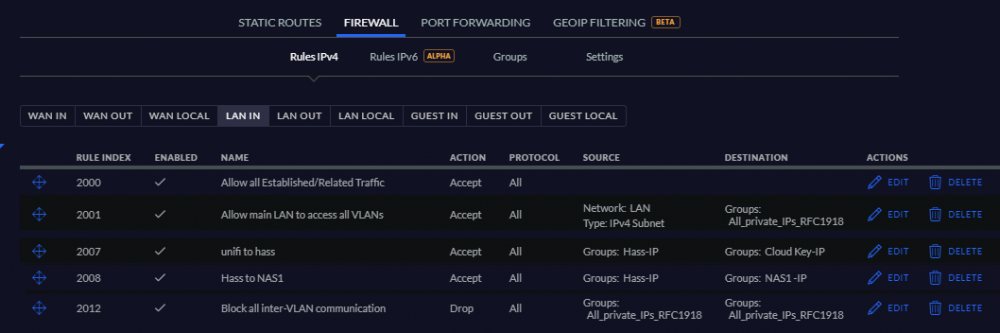

Det jeg har gjort hos meg er å lage eget "IoT" corporate-nettverk på eget vlan, og de andre nettverkene på andre vlan.
Så har jeg satt opp i brannmuren, at jeg blokker alle vlan mot hverandre, brukt denne guiden.
Og så har jeg åpnet opp for ip eller port i mellom vlan'ene for det som trengs å kommunisere mot Home Assistant.
Sånn har jeg det i min brannmur:

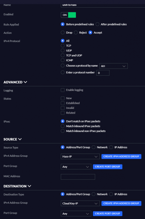

Er en av mine regler der jeg tillater at Home Assistant får tilgang til Cloudkey'en for å hente ut litt info.(ip til ip, alle porter åpne)
Så mener at det skal ikke av hukes noe inne på states inne på advanced, som du har gjort.
Ser at du deler ut nett til hver enkelt vlan(regel 2001 og 2002), vis du ser på min regel 2001, så får alle vlan nett ved hjelp av en regel. Vil tro det det går like fint på begge måter.

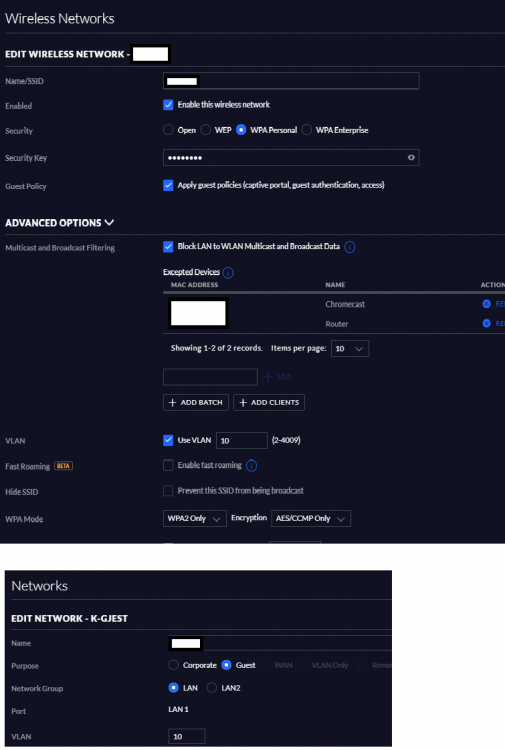

Sånn har jeg satt opp mitt gjeste nett:
Da blir det også egen regler inne guest på firewall.
Har også slått på mDNS, sånn at chromecast kan nåes på alle vlan.
Man har også muligheten til å slå av gjeste wifi f.eks om natten.
Og man kan sette opp en "tryggere" DNS-server på det nettet som mer barnevennlig.
