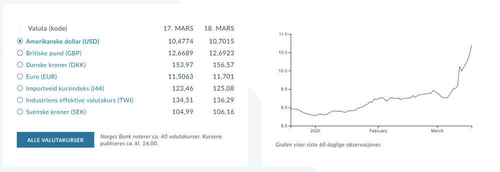

ZoRaC Skrevet 19. mars 2020 Forfatter Skrevet 19. mars 2020 Ble sendt i går - kunne vel ikke vært mer uheldig i fht dollarkursen ved MVA-beregning... ? Siter
Moskus Skrevet 19. mars 2020 Skrevet 19. mars 2020 ZoRaC skrev (På 19.3.2020 den 10.19): dollarkursen Ekspander Jeebas! Siter

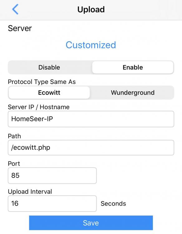

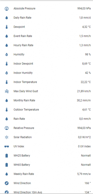

ZoRaC Skrevet 24. mars 2020 Forfatter Skrevet 24. mars 2020 Da var den mottatt! Enkelt å integrere via mcsMQTT (med en linje i PHP): Sitat <?php exec('mosquitto_pub -h localhost -t ecowitt/status -m '.json_encode($_POST).' -u usr -P pwd'); ?> Ekspander I WS View appen har jeg satt at den kaller den PHP-filen hvert 16. sekund. Da ble det slik: Siter
stigvi Skrevet 24. mars 2020 Skrevet 24. mars 2020 ZoRaC skrev (På 24.3.2020 den 9.17): Enkelt å integrere via mcsMQTT (med En linje i PHP): Ekspander Antar at det er _litt_ mer enn det? Har den du viser bilde av wifi? Hvordan publiserer den sine data til mqtt? Siter

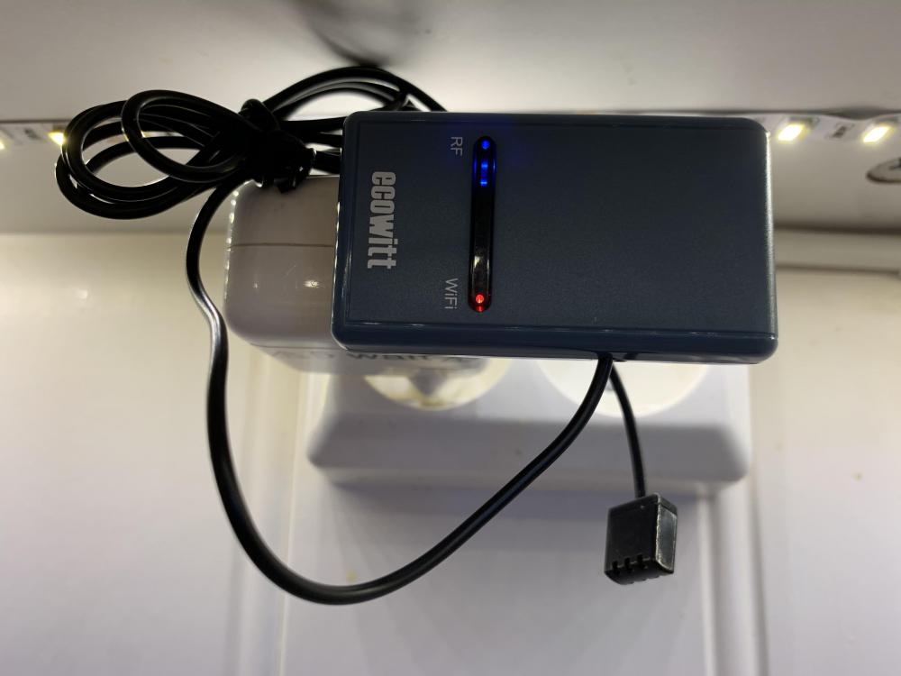

ZoRaC Skrevet 24. mars 2020 Forfatter Skrevet 24. mars 2020 stigvi skrev (På 24.3.2020 den 9.39): Antar at det er _litt_ mer enn det? Har den du viser bilde av wifi? Hvordan publiserer den sine data til mqtt? Ekspander Godt poeng! Har en GW1000 også: Værstasjonen sender på 433 MHz og GW1000 mottar det og sender videre på wifi. FineOffset (visstnok samme som Ecowitt) er nevnt i manualen til RFXCOM også, så mulig jeg kan få den direkte integrert på den måten, uten denne GW1000’en, men det har jeg ikke testet. Siter

stigvi Skrevet 24. mars 2020 Skrevet 24. mars 2020 ZoRaC skrev (På 24.3.2020 den 9.44): GW1000 mottar det og sender videre på wifi. Ekspander Så det er GW1000 som kjører php skriptet som fører til at data blir publisert på mqtt? Siter
ZoRaC Skrevet 24. mars 2020 Forfatter Skrevet 24. mars 2020 Moskus skrev (På 24.3.2020 den 9.56): EDIT: Hvilken PHP-fil er det som må endres? Ekspander stigvi skrev (På 24.3.2020 den 9.57): Så det er GW1000 som kjører php skriptet som fører til at data blir publisert på mqtt? Ekspander Jeg kjører en webserver på samme maskin som HomeSeer. Den webserveren har støtte for PHP. Den kjører da på en egen port, så i konfig-appen («WS View») har jeg satt opp at den kaller den PHP-filen: 1 Siter

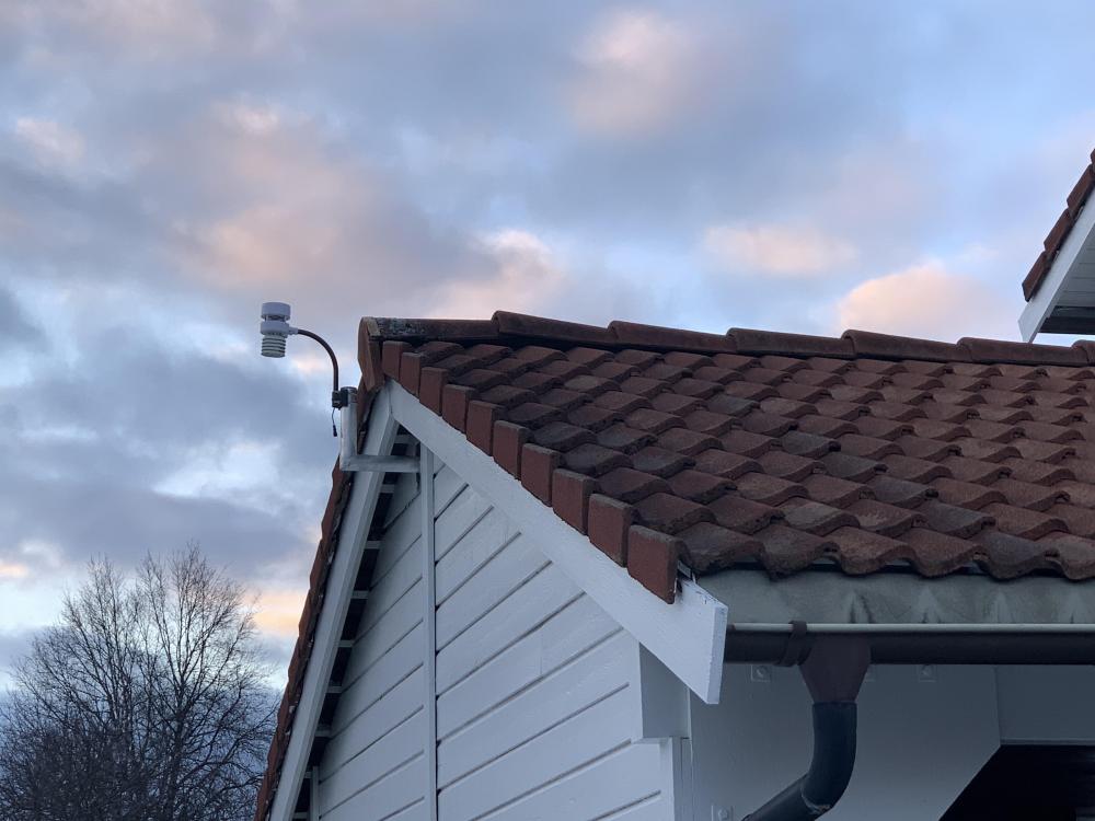

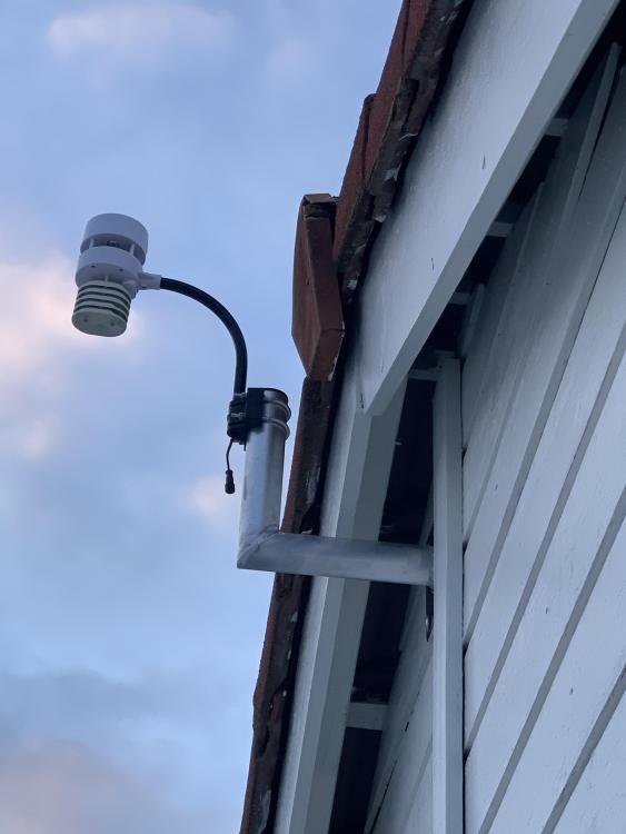

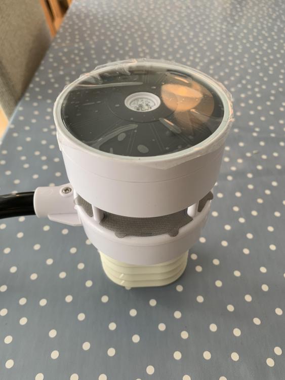

ZoRaC Skrevet 26. mars 2020 Forfatter Skrevet 26. mars 2020 Da var den på plass! Men, den må peke mot nord, noe som ikke passer der jeg har montert den. Noen som er gode på matte her? Den skulle pekt mot nord, men peker mot 228 grader. Blir omregningen da ((vindretning + 228) modulus 360)? Siter
ZoRaC Skrevet 26. mars 2020 Forfatter Skrevet 26. mars 2020 ZoRaC skrev (På 26.3.2020 den 18.43): Noen som er gode på matte her? Den skulle pekt mot nord, men peker mot 228 grader. Blir omregningen da ((vindretning + 228) modulus 360)? Ekspander Det var en egen setting for det, la inn -32, all good! 1 Siter
