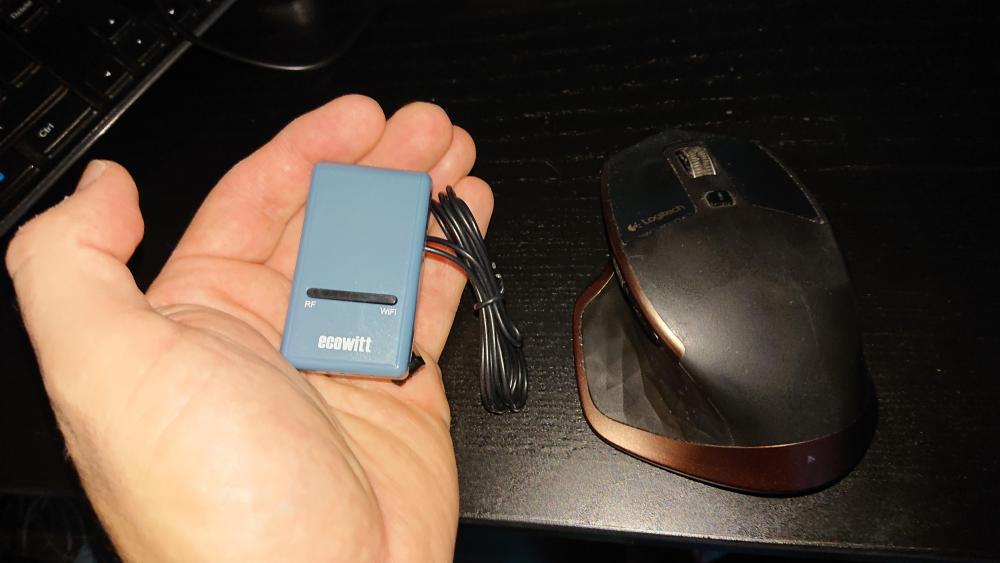

Værstasjon litt større enn en fyrstikkeske?
Kan du legge ut et bilde her av fyrstikkesken sammen med noe annet kjent. Hånden din, kanskje.....
Enheten han snakker om er den som tar i mot 433 MHz signalet og sender videre via wifi - en GW1000. Bilde ligger allerede på side 2 i denne tråden:
Beklager, litt uklar beskrivelse. Mottaker er mer korrekt.
Mx Master ved siden av hånda.
Edit: mottakeren har også måling av temperatur, trykk og luftfuktighet.
Endret av Guahtdim
Info om enhet
