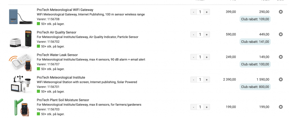

Ikke umulig at du kan kjøpe disse nå, men med annet navn (Protech) hos komplett (Skremmende like iallefall )
https://www.komplett.no/product/1156703/hjem-fritid/smarte-hjem/vaerstasjoner/protech-plant-soil-moisture-sensor
(Med tanke på at Komplett har 30 dager angrerett så er det bare å kjøpe en, fyre den opp og se om den kommer inn i ecowitt sentralen. Funker det ikke/synes den ikke så er det bare å returnere)
Og her er sentralen (som også ligner veldig)
https://www.komplett.no/product/1156708/hjem-fritid/smarte-hjem/vaerstasjoner/protech-meteorological-wifi-gateway#
Edit: Dette er 868MHz
Endret av Guahtdim
8 timer siden, Guahtdim skrev:
Ikke umulig at du kan kjøpe disse nå, men med annet navn (Protech) hos komplett (Skremmende like iallefall😞
Veldig interessant! Jeg har bestilt en rain gauge og en plant soil sensor, så får vi se om de lar seg lese av Ecowitt GW1000. :)
Ingen tvil om at det er rebrand av Ecowitt! Dette er fra manualen til Protech sin soil moisture sensor:
Dessverre finner jeg ikke opplyst noe sted på verken esken eller i manualen om disse bruker 433 MHz... mulig jeg spør Komplett i morgen før jeg pakker opp hele regnsensoren.
Virker forresten som dette er Komplett sitt eget merke:
