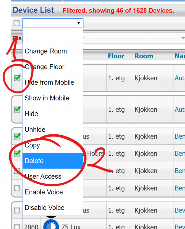

Prøver å bytte noen devicer fra Philips Hue til Deconz. Men de opprinnelig Devicene (fra Hue bridge) forsvinner ikke fra lista? Noe forslag?
Har prøv å fjerne bro + disable plugin, men alle ligger stadig der... ?
Ja, virker det urimelig? JowiHue kan jo ikke vite at du har fjernet hub'en for godt, for alt den vet skal du koble den opp senere.
Nå er jeg ingen JowiHue-ekspert, men det høres fornuftig ut etter min mening...
Det er imidlertid bare å velge alle devicene med checkbokser til venstre, og så velge "Delete" i nedtrekksmenyen øverst til venstre.
Ok, takk, funka det!
