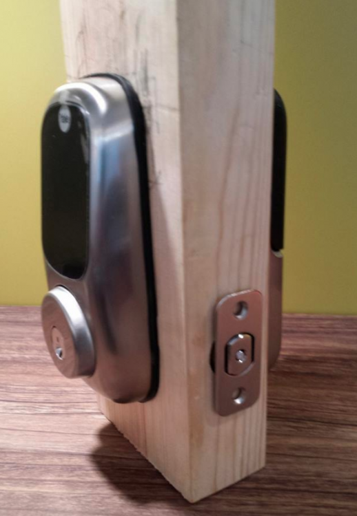

Amerikanerne har egentlig ikke noen "standard låsekasse", slik jeg har forstått det. Jeg tok et stort hull i døra, og satte den inn der. Man klarer det med en god drill.
Her er testoppsettet på en 2x4":
Her er ferdig på den gamle døra:

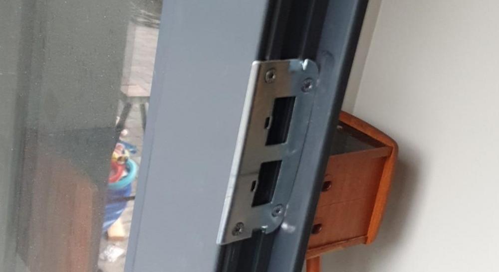

Vi har glassdør med ikke så mye å gå på, i tillegg har den lås oppe og nede, - så lurer på om dette rett og slett ikke kommer til å gå :(
Er det en dobbel verandadør? Den sjansen hadde ikke jeg tatt.
Det er imidlertid mulig du kan klare det, men du må lage din egen låsekasse. Som du ser er ikke "låsekasser" vanlig i USA.

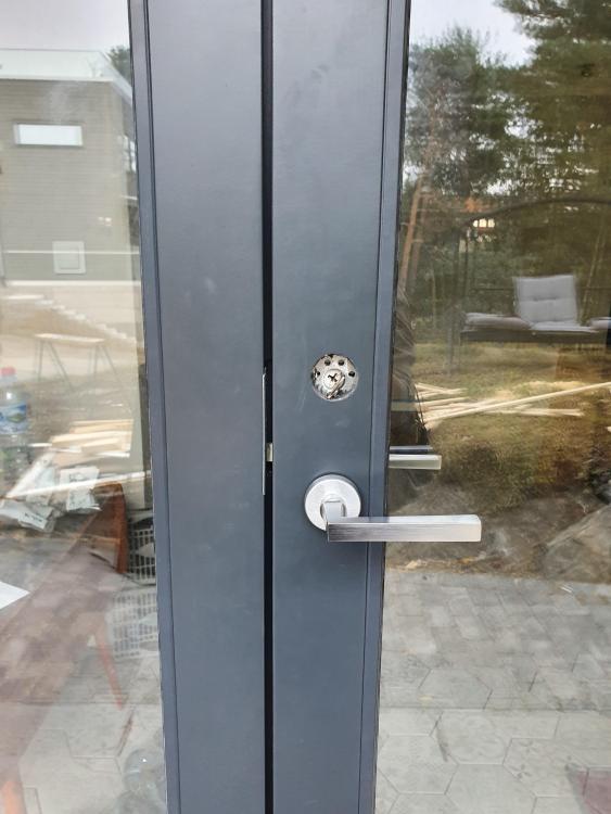

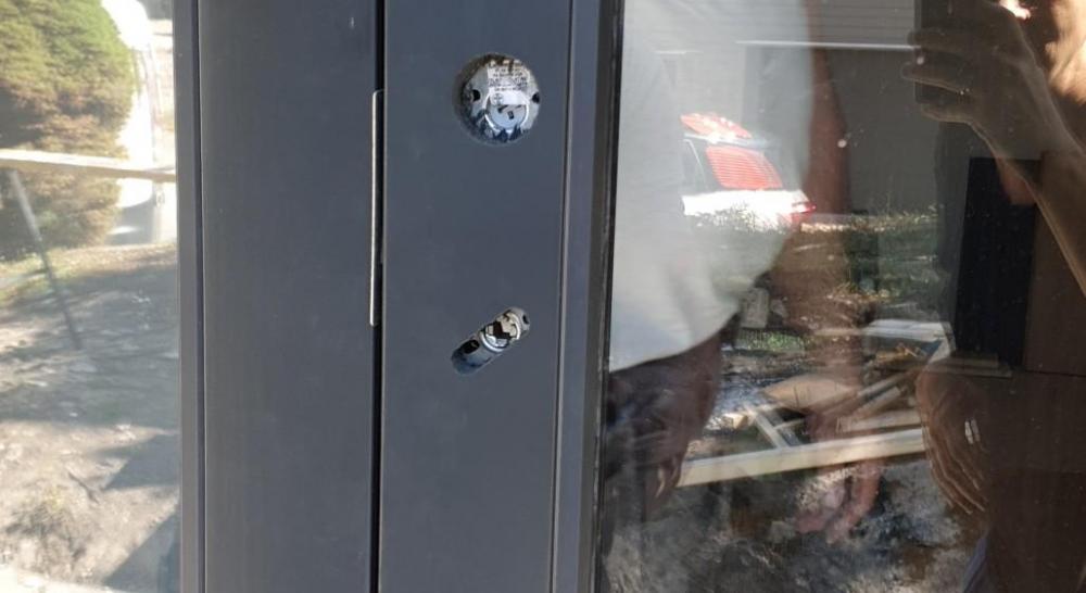

Brukte norsk original låsejasse, men måtte ha sylinderforlenger.
Måtte lage større sirkelhull i døren, utvide hullene i bakfestet som skulle inn i låsesylinderen, og kutte litt av rammen på innsiden av selve panelet på fremsiden. Men fikk det til tilslutt! :)
