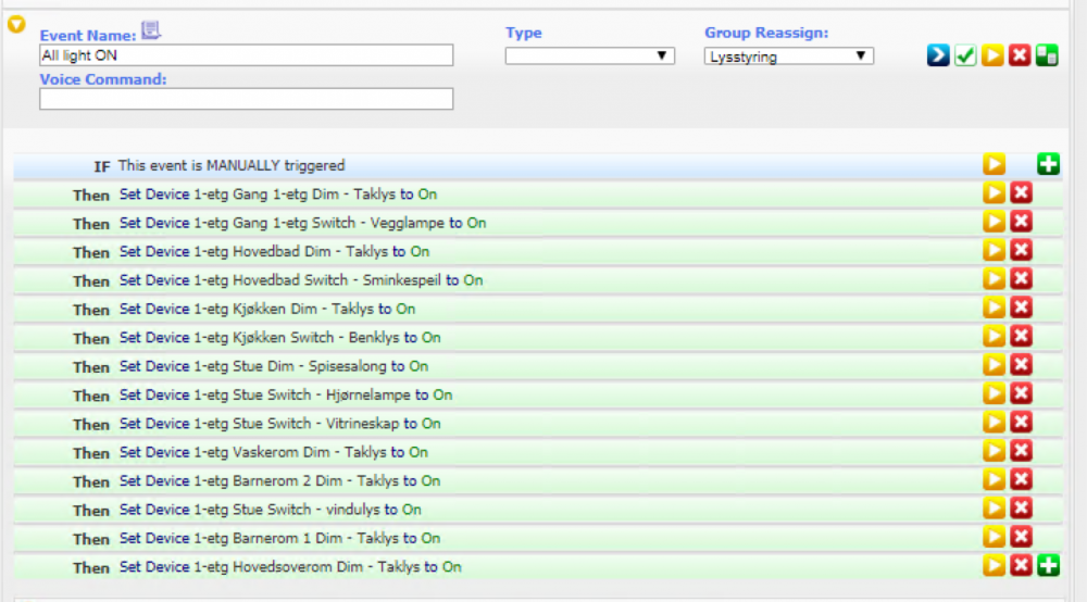

Du kan velge flere enheter i samme "Set Device" commando, det gjør det litt kjappere. Men det der skal ikke ta mange minutter.
Har du observert det? Kan det være at det er en lampe som typisk henger igjen?
