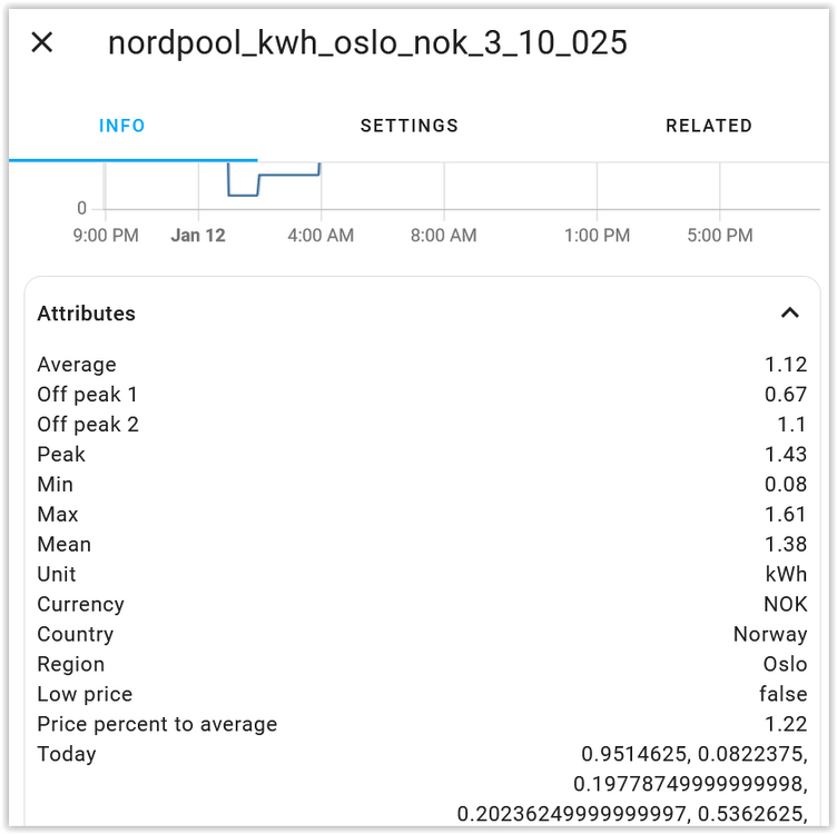

dagern Skrevet 12. januar 2023 Del Skrevet 12. januar 2023 Hei, Tibber har tatt kvelden for meg, så jeg har installert nordpool. Prøver å få sammenlignet nåværende pris mot gjennomsnittlig ved å bruke templates. Har ikke hatt suksess. Har til og med sett den samme koden i denne tråden, men det fungerer ikke for meg. Denne koden gir False uansett hva man gjør value_template: "{{ state_attr('nordpool_kwh_oslo_nok_3_10_025','Current price')|float(0) > state_attr('nordpool_kwh_oslo_nok_3_10_025','average')|float(0) }}" Siter Lenke til kommentar Del på andre sider Flere delingsvalg…
stigvi Skrevet 12. januar 2023 Del Skrevet 12. januar 2023 sensoren har vel et navn som starter med "sensor." ? Min nordpool sensor har ikke en attributt som heter "Current price". Hvor har du funnet det? Prøv heller med states('sensor.nordpool_kwh_oslo_nok_3_10_025')|float(0) 1 Siter Lenke til kommentar Del på andre sider Flere delingsvalg…
dagern Skrevet 12. januar 2023 Del Skrevet 12. januar 2023 Altså, så enkelt var det, med sensor.nordpool.... så viser den true og false. Takk skal du ha. Jeg var litt rask i avtrekkeren. Viser seg det at den viser True og False invertert i forhold til hva som er riktig "{{ state_attr('sensor.nordpool_kwh_oslo_nok_3_10_025','Current price')|float(0) < state_attr('sensor.nordpool_kwh_oslo_nok_3_10_025','average')|float(0) }}" Hvis jeg tar bort den ene halvdelen så får jeg 0 og det er det som står i parantesen etter float . Burde akkurat nå vært 138 øre Siter Lenke til kommentar Del på andre sider Flere delingsvalg…

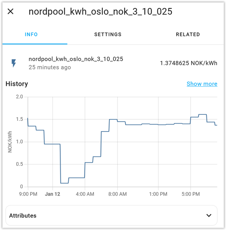

dagern Skrevet 12. januar 2023 Del Skrevet 12. januar 2023 (endret) stigvi skrev (26 minutter siden): sensoren har vel et navn som starter med "sensor." ? Min nordpool sensor har ikke en attributt som heter "Current price". Hvor har du funnet det? Prøv heller med states('sensor.nordpool_kwh_oslo_nok_3_10_025')|float(0) Med denne får jeg riktig nåverdi, men jeg skulle gjerne sammenlignet med gjennomsnitt. Attributtene fant jeg i HA på det kortet jeg har laget for den i lovelace. Det er en nedtrekksmeny der med alle attributtene slik jeg har forstått det Endret 12. januar 2023 av dagern Siter Lenke til kommentar Del på andre sider Flere delingsvalg…
hellowlol Skrevet 12. januar 2023 Forfatter Del Skrevet 12. januar 2023 current_price er det verdi som state Siter Lenke til kommentar Del på andre sider Flere delingsvalg…
Thorbjørn Skrevet 12. januar 2023 Del Skrevet 12. januar 2023 Low Price attributten er true når timeprisen er under snitt. Kan du ikke bare bruke den? Siter Lenke til kommentar Del på andre sider Flere delingsvalg…
stigvi Skrevet 13. januar 2023 Del Skrevet 13. januar 2023 dagern skrev (10 timer siden): Med denne får jeg riktig nåverdi, men jeg skulle gjerne sammenlignet med gjennomsnitt. Jeg tenkte at dette kunne du bruke i ditt uttrykk for å sammenligne. Siter Lenke til kommentar Del på andre sider Flere delingsvalg…
