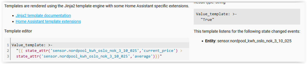

Jeg har fortsatt ikke fått det til å fungere.
Men jeg har nå en fungerende value template  Problemene har vist seg å være en kombo av forskjellige display name og name på attributtene til nordpool integrasjonen, og feil bruk av de forskjellige conditions. State, numerical og template
Det vil si at den nå gir ut riktig true og false i Template checker.
"{{ state_attr('sensor.nordpool_kwh_oslo_nok_3_10_025','current_price') < state_attr('sensor.nordpool_kwh_oslo_nok_3_10_025','average')}}"
"{{ state_attr('sensor.nordpool_kwh_oslo_nok_3_10_025','current_price') > state_attr('sensor.nordpool_kwh_oslo_nok_3_10_025','average')}}"
Men selv om den gjør det i template checker:
Så gjør den ikke det i traces:
Og den sier at en condition failed og som dere ser så er result:false, selv om den burde vært true for nå klokka 16 er prisen høyere enn gjennomsnittet og da skal varmepumpa i garasjen slå seg av eller fortsatt være av.
Noen som ser hva jeg gjør feil her?

Jeg har nå fått til automasjonen. Problemet var feil innrykk når man editerte i yaml. Jeg måtte endre koden til
value template: "{{ state_attr('sensor.nordpool_kwh_oslo_nok_3_10_025','current_price') < state_attr('sensor.nordpool_kwh_oslo_nok_3_10_025','average')}}"
Istedetfor
value_template: >-
Som forsåvidt HA endret til det nederste etter å ha blitt trigget en gang, men da med riktige innrykk

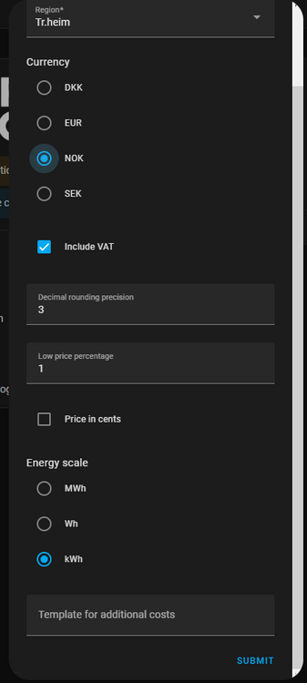

Her er en template for additional_costs som inkluderer strøm-støtte slik at man ikke trenger å fikse det i etterkant. Den er ikke testet veldig bra, så gjene sjekk den:
  - platform: nordpool
    low_price_cutoff: 0.9
    VAT: true
    currency: "NOK"
    region: "Kr.sand"
    price_type: kWh
    additional_costs: |
        set s = {
          "dag": 0.5,
          "natt": 0.38,
          "los": 0.0345,
      {% set threshold = 0.875 %}
      {% set discount = 0 %}
      {% if current_price > threshold %}
        {% set discount = 0.9 * (current_price - threshold) %}
      {% endif %}
      {% if now().hour >= 6 and now().hour < 22 %}
        {{ (s.dag + s.los - discount) | float }}
      {% else %}
        {{ (s.natt + s.los - discount) | float }}
      {% endif %}

Men hvor? får ikke denne til å stemme med formatet i configuration.yaml??
Ja er virkelig nybegynner på programmeringsspåk og formater 🙂
ArnsteinL skrev (21 minutter siden):
Paste

Inne i additional cost

(Altså lage en ny med koden limt rett inn i template vinduet?)
Fant ut av det ved hjelp av beskrivelsen på hacs og litt tukling. Tusen takk for hjelpen, hadde aldri kommet på at det skulle legges inn der 🙂
