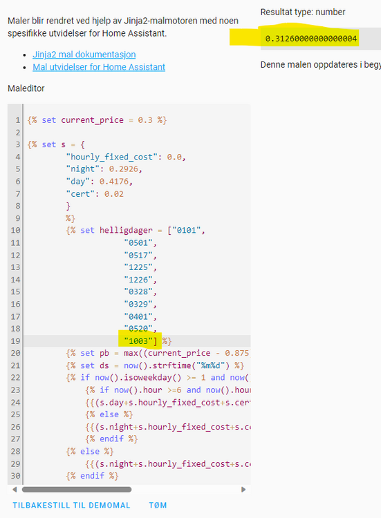

Slik kan det bli med offentlige helligdager. Her mangler de bevegelige så det må en eventuelt legge inn.
Obs!! Jeg har ikke testet dette så ta gjerne en kvalitetssjekk

        {% set helligdager = ["0101",
                    "0501",
                    "0517",
                    "1225",
                    "1226",
                    "0328",
                    "0329",
                    "0401",
                    "0509",
                    "0520"] %}
        {% set pb = max((current_price - 0.875) * 0.9, 0.0) %}
        {% if now().isoweekday() <= 5 and now().strftime("%m%d") not in helligdager %}
            {% if now().hour >= 6 and now().hour < 22 %}
                {{(s.day + s.hourly_fixed_cost + s.cert - pb)|float(0)}}
            {% else %}
                {{(s.night + s.hourly_fixed_cost + s.cert - pb)|float(0)}}
            {% endif %}
        {% else %}
        {% endif %}
Endret av stigvi

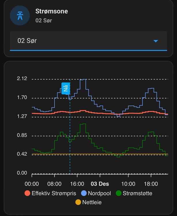

On 24/01/2023 at 00:02, RaoulDuke said:
Jeg er helt fersk på HA men har klart å kommet meg litt på vei ved å samle inn strømpriser. Nå lurer jeg på om noen kan hjelpe meg litt videre på veien.
Første jeg syntes hadde vært kult er om jeg også kunne hatt gjennomsnittlig pris øverst på morgendagens priser.
En annen kul greie kunne vært om det var en graf til med pris minus estimert strømstøtte. Ser det er en annen tråd som handler om strømstøtte, så får kanskje sette meg mer inn i det etterhvert.
Bruker apexcharts og her er koden for dagens priser.

Hei! Fikk lyst til å prøve dette selv om jeg har null erfaring med kode så ble klipp og lim.
Jeg får bare morgendagens priser, ikke dagens lik som det andre bilde ditt viser. Har jeg gjort noe feil, eller er det en egen kode?
6 minutes ago, Tander said:
Prøv å endre fra 24 til 48 timer her: "grap_span: 48h"
Da får man i morgen og dagen etter.
