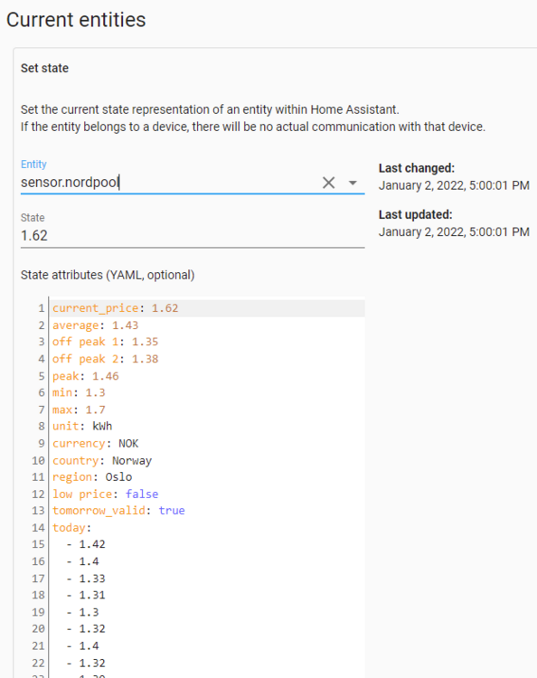

Jeg droppet koden inn i template editoren og fikk kun som resultat:
UndefinedError: 'None' has no attribute 'state'
(Hvilket helt sikker bare viser at jeg ikke skjønner hva jeg gjør)

Har du opprettet de to input_number som koden krever?
Og så må ha riktig entities navn på nordpool'en.
 states.sensor.nordpool.attributes.today og states.sensor.nordpool.attributes.current_price  -  bytt det røde mot din egen nordpool sensor.
Jeg mener at min også heter sensor.nordpool

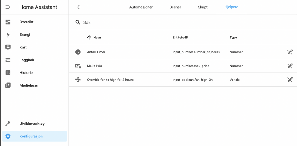

Basert på feilmeldingen din så ser det ut som du ikke har definert input_number.max_price og input_number.number_of_hours. Disse er nødvendig for at sensoren skal vite hvor mange timer den skal være on hver dag, og eventuelt hvor dyr strømmen maksimalt kan være for at den skal være on.
Det er to måter å definere input_numbers. Hvis du er kjent med hvordan du endrer configuration.yaml så kan du bare kopiere koden min direkte inn i den og det bør fungere uten andre endringer.
Den andre måten er via nettleseren. Konfigurasjon -> Automatisering og scener -> Hjelpere
