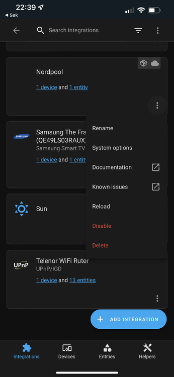

Takk, burde jeg hatt et valg her?
På andre integrasjoner står det Configure på selve kortet for integrasjonen (ikke i menyen)
Boulder skrev (8 timer siden):
Hvis Nordpool integrasjonen var laget for UI konfigurering så hadde du hatt noe der. Men det er den tydeligvis ikke. Når en henter integrasjoner i fra HACS så er det ofte så som så med kvalitet / brukervennlighet. Som nevnt: Slett den og heller legg inn i configuration.yaml
Endret av stigvi

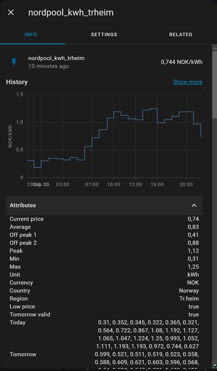

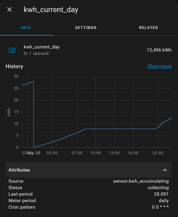

        return [new Date(start["start"]).getTime(), entity.attributes.raw_today[index]["value"]];
Hvordan ser dataene som er grunnlag for kurven ut ?
stigvi skrev (1 time siden):
Slik (hvis det er dette du mener):
kwh.thumb.PNG.acab8907f43c7871a8e06516de9ef89b.PNGkwh2.thumb.PNG.c4e743d744e8bddcc4b4b3922491f2e8.PNG
Prisene (blå søyler) dukker opp en etter en når man treffer aktuell time:
Og her ligger det av en eller annen grunn et forbruk frem i tid igjen, klokken er nå 22, men her ligger et datapunkt i fremtiden:
