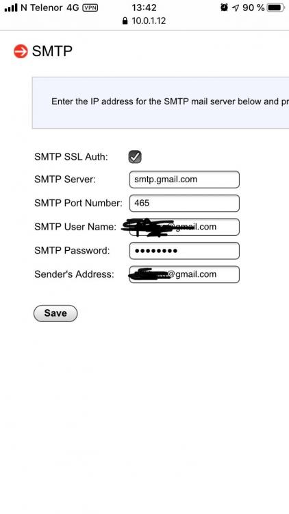

JohnMartin Skrevet 13. september 2019 Forfatter Skrevet 13. september 2019 Er det noen andre her som har HP Proliant og som har satt opp Alertmail? Tenkte først å gjøre det via ESXi, men det går vel ikke med gratis versjonen. Tenkte så at jeg kunne gjøre det via HP ILO, men da ser det ut som at jeg trenger en egen smtp server(?). Er det andre måter å gjøre dette på? Uten å måtte installere en egen server med exchange server for å kunne sende alertmail Siter
petersv Skrevet 13. september 2019 Skrevet 13. september 2019 Din ISP har nok en du kan bruke, denne lista ser ut til å ha de fleste: https://www.webhuset.no/hjelp/8/oversikt-over-utgaaende-mailservere-smtp-hos-utvalgte-internettleverandoerer 1 Siter
Hillmar Skrevet 13. september 2019 Skrevet 13. september 2019 Dette kan settes opp fra de fleste Mail-leverandører. F.eks. Gmail: https://support.google.com/a/answer/176600?hl=en 1 Siter
JohnMartin Skrevet 13. september 2019 Forfatter Skrevet 13. september 2019 2 hours ago, petersv said: Din ISP har nok en du kan bruke, denne lista ser ut til å ha de fleste: https://www.webhuset.no/hjelp/8/oversikt-over-utgaaende-mailservere-smtp-hos-utvalgte-internettleverandoerer Min ISP hadde ikke egen, men skulle bruke altibox sin. Prøvde med den, men ikke fått noe mail. 1 hour ago, Hillmar said: Dette kan settes opp fra de fleste Mail-leverandører. F.eks. Gmail: https://support.google.com/a/answer/176600?hl=en Prøvde meg på denne, men kom ikke noe mail nå heller. Noen med HP ilo som vet om jeg har gjort det rett? Siter
ZoRaC Skrevet 13. september 2019 Skrevet 13. september 2019 (endret) Har du lagt inn DNS-servere i HP iLO? EDIT: Du kan ikke sende e-post fra Gmail via Altibox sine SMTP-servere. Endret 13. september 2019 av ZoRaC Siter
Hillmar Skrevet 13. september 2019 Skrevet 13. september 2019 Sånn har jeg satt opp Gmail SMTP på mitt serverboard (supermicro). Ikke helt de samme navnene på feltene, men kanskje det gir deg noen hint... mailadressen er den samme i begge feltene. Og om du har satt opp tofaktorautentisering på Gmail-kontoen så må du her benytte et «app-passord». Siter
