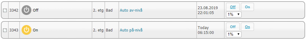

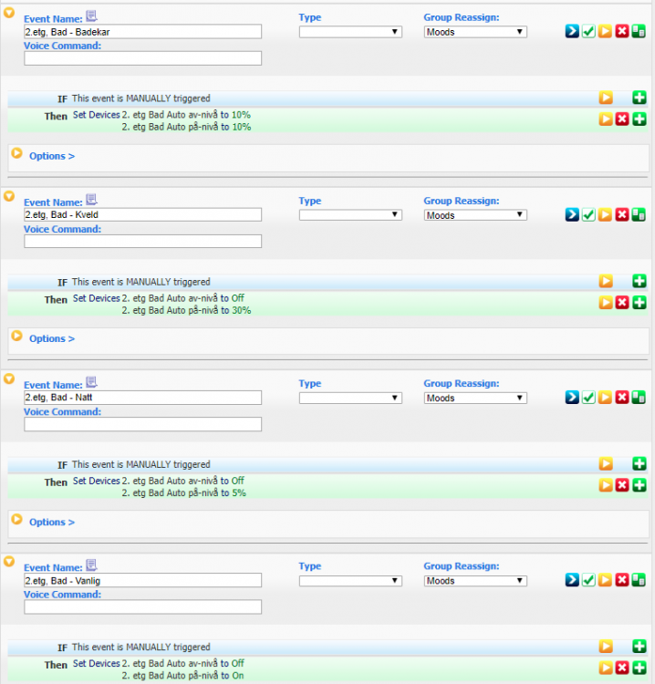

Moskus Skrevet 30. august 2019 Del Skrevet 30. august 2019 2 timer siden, Snerminus skrev: Hva mener dere er fordeler og ulemper ved plassering i himling og vegg? Plasser dem i vegg hvis du kan. Ulemper: Mer synlige. Fordeler: Oppfatter bevegelse bedre, ikke like varmt. 1 time siden, ØysteinHJ skrev: Eneste aberet mitt er at jeg må bevege meg ganske mye for å holde lyset på. Så å sitte i badekaret går ikke. Da må jeg reise meg og ganske instendig vifte med armene, selv om sensitiviteten står på maks. Derfor bruker du S2 på Dimmer2 til å bestemme modi. 1 klikk = Dagsmodus. På 100% ved bevegelse, av ved ingen bevegelse etter 15 minutter. 2 klikk = Kveldsmodus. På 30% ved bevegelse, av ved ingen bevegelse etter 15 minutter. 3 klikk = Badekarsmodus: På 10% ved bevegelse, 10% ved ingen bevegelse etter 15 minutter. Jeg har to virtuelle devicer for bl.a. bad: Disse eventene kjøres altså ved høve (f.eks. endring av dagsstatus (morning/dag/kveld/natt) eller trykk på S2 (som scene-kontroller) Bevegelsessensor-eventer, bruker EasyTrigger plugin en for å sette DImmer 2 til Auto-på eller Auto-av nivåene: Når man klikker p S2: 2 Siter Lenke til kommentar Del på andre sider Flere delingsvalg…
