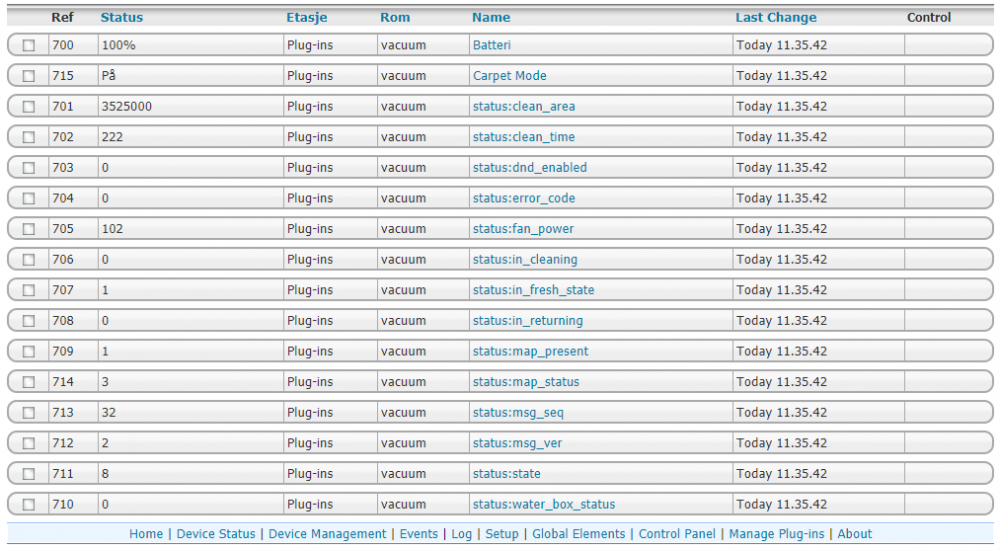

Kjør den og sjekk at du finner disse i mcsMQTT. Hak av for "associate" på de samme enheten som jeg har over.
Gå inn på enheten og gjør justeringer på prefix/suffix, osv etter eget ønske.
