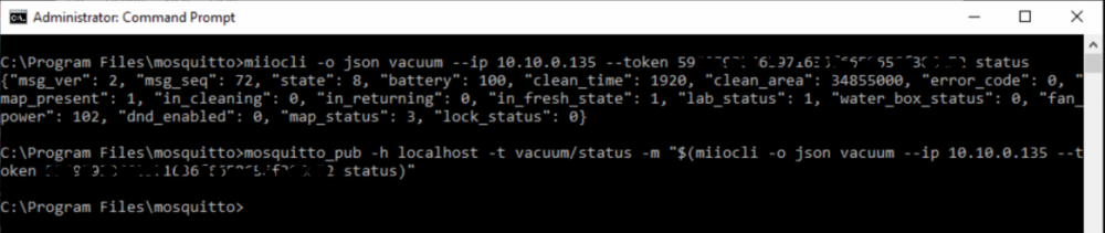

Mosquitto og kommunikasjon med roborocken ser ut til å fungere:
Jeg gjør tydeligvis noe feil med MQTT i Homeseer:
Hva gjør jeg feil?
Jeg vet forresten ikke om det er nødvendig å fjerne token fra bildene, men da har jeg gjort det for sikkerhets skyld :)
13 minutter siden, lasseruud skrev:
Hva gjør jeg feil?
I bash-script på Linux så betyr dette "kjør kommandoen og bruk resultatet av den": "$(miiocli -o json vacuum --ip $IP --token $TOKEN status)"
Men, i Windows så tolker den det der som helt vanlig tekst, ser det ut til.

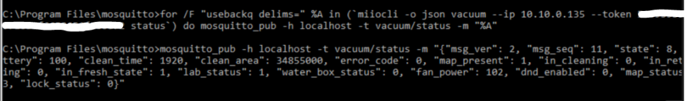

Det kan hende noe sånt som dette funker i Windows:
for /F "usebackq delims=" %A in (`miiocli -o json vacuum --ip $IP --token $TOKEN status`) do mosquitto_pub -h localhost -t vacuum/status -m %A
Aha. Da er jeg litt nærmere. Måtte endre siste %A til "%A" for at den skulle gå gjennom, men det dukker allikevel ikke opp i HS:
Her er jeg på tynn is, så alt hjelp er velkommen. :)

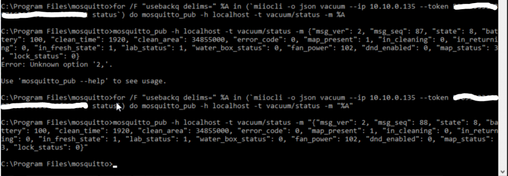

Du nærmer deg! :)
Problemet nå er nok at også selve JSON-strengen bruker " i seg, så i praksis stå det nå bare '-m "{"'
Kan du prøve '%A' i stedet og se om det funker?
Samme feil som bruk av %A
Error: Unknown option '2,'.
For alt jeg vet, kan det hende forrige kommando var riktig, men at feilen ligger i HS/plugin, men jeg kan ikke nok om dette til å finne ut om det stemmer.

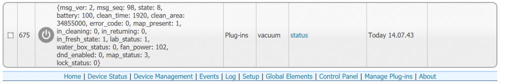

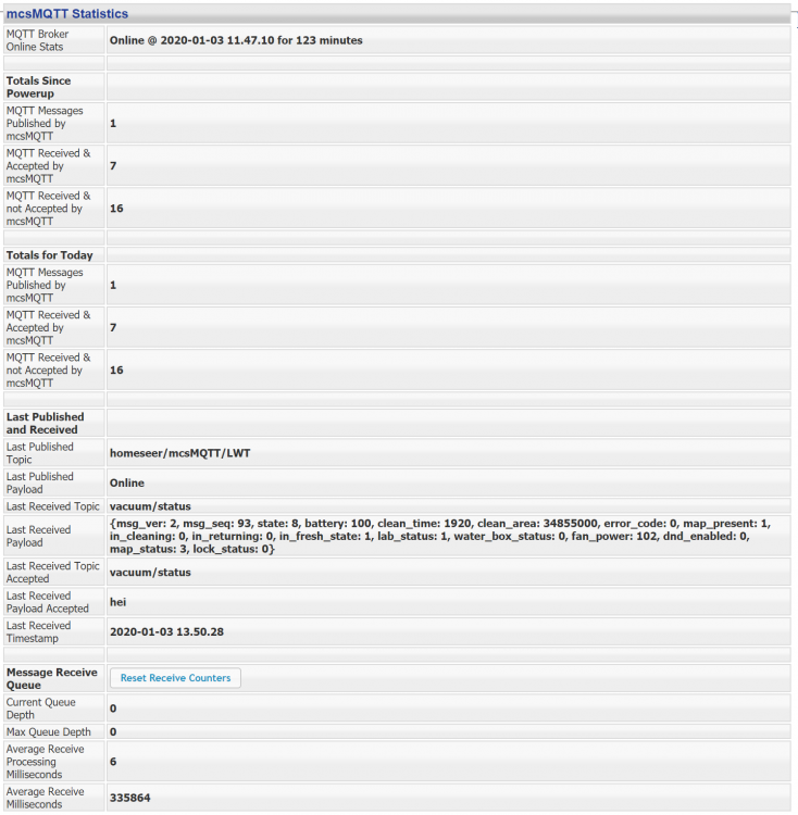

Joda, det kommer fram, men det skjer ikke noe i HS. Igjen - sikkert jeg som gjør feil.
"Last Received Payload Accepted" sendte jeg som test.... Den ble tydeligvis "akseptert"?

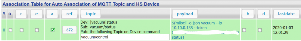

8 minutter siden, lasseruud skrev:
Fjerna mcsMQTT-plugin og la inn MQTT-plugin for å teste:
Nå er du veldig nærme! :)

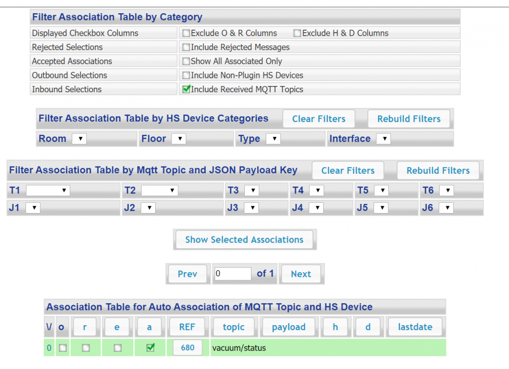

Mener det er en innstilling i mcsMQTT for å fortelle den at payload er en JSON, slik at den da splitter det opp i flere devicer. Husker ikke i farten hvor man setter det valget...

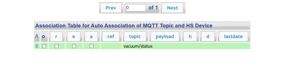

Når tror jeg det stopper i mcsMQTT her. Ser at alle meldinger havner i statistikken som "MQTT Received & not Accepted by mcsMQTT".
Ang. JSON, har jeg merket av for "Decode Payload JSON into individual HS Devices".
Ser du den på hovedsiden til mcsMQTT->MQTT-setup?

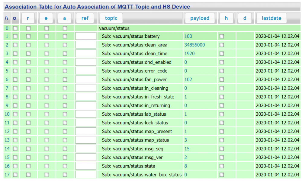

Problemet var at " ble borte et sted i prosessen, slik at mcsMQTT ikke klarte å parse dataene. Fyren som lager mcsMQTT slang sammen en versjon som parser json uten qoutes og da fungerte det. Kjapp resons fra han. :) Skal prøve å finne ut hvor tegnene ble av, for kommandoen som blir sendt er med tegnene:

Nå får jeg status på roborocken hvert 5. minutt i HS:
Kom i mål! Får status og får styrt støvsugeren i HSTouch. Enda en app mindre å bruke. Daikin-appen er allerede kasta ut til fordel for DaikinSeer. :)
