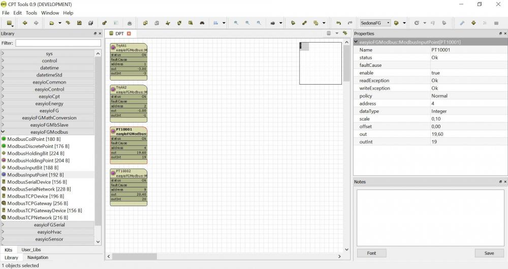

Jeg driver å lærer  meg byggautomasjon på fritiden. Akkurat nå prøver jeg å få kontroll over protokoller som MODBUS og BACNET. Har en fri programmerbar (EASYIO FG32+) kontroller som klarer MODBUS RTU Server. Har også lånt en trykkføler (DPT-DUAL-MOD-2500-D) på jobb for å teste. Trykkføleren har to differansetrykk-kanaler og to analoge innganger som jeg har satt opp med to PT1000 følere.

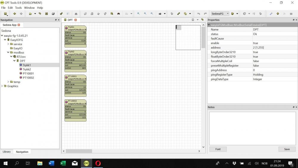

Problemet er at verdiene jeg får opp ikke samsvarer med virkeligheten. Har lagt ved bilde så dere ser virkeligheten
"Trykk 1" er riktig (altså 0 Pascal)
"Trykk 2" burde også være 0 pascal
"PT10001" Burde være ca 20 grader
"PT10002" Burde også være ca 20 grader
Alle sensorer reagerer på forandring, men ikke proporsjonalt med virkeligheten.
Noen tips?

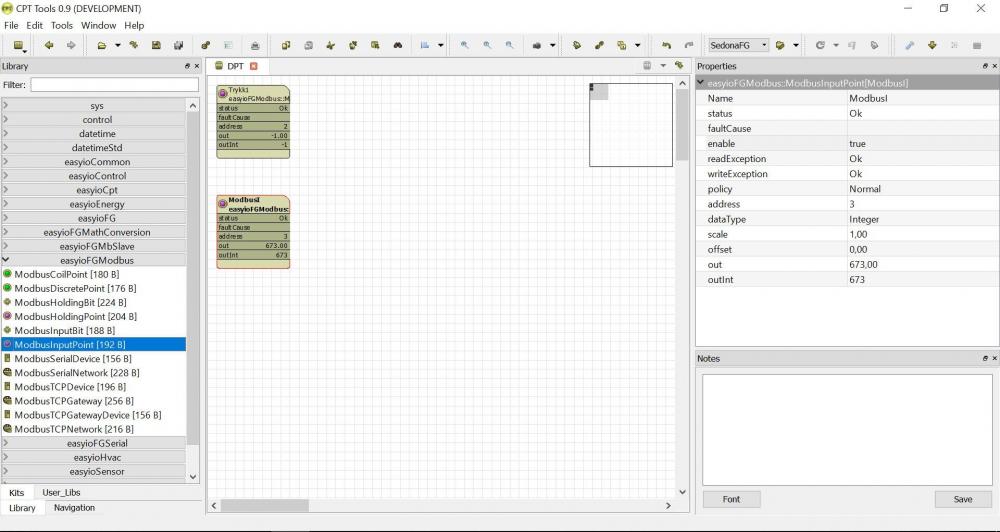

Kan det være at dataType ikke riktig hos deg?
Det kan absolutt være. Jeg har valgt "integer" for alle, men er ikke 100% sikker på at dette er riktig. Har valget mellom Integer, long, float, unsigned integer, uint_64 og mod10_64.
Som det første bildet mitt viser står "data type" oppført som kun "16 bit"

Er det mulig å endre pingRegisterType til input register?

Oi, det var meget godt sett! Det rettet feilen! Tusen takk! Måtte i tillegg scalere PT1000 med 0.1 :)
