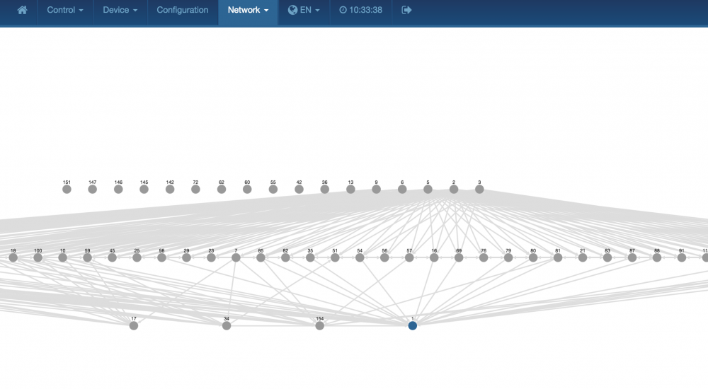

Z-Wave nettverk kart

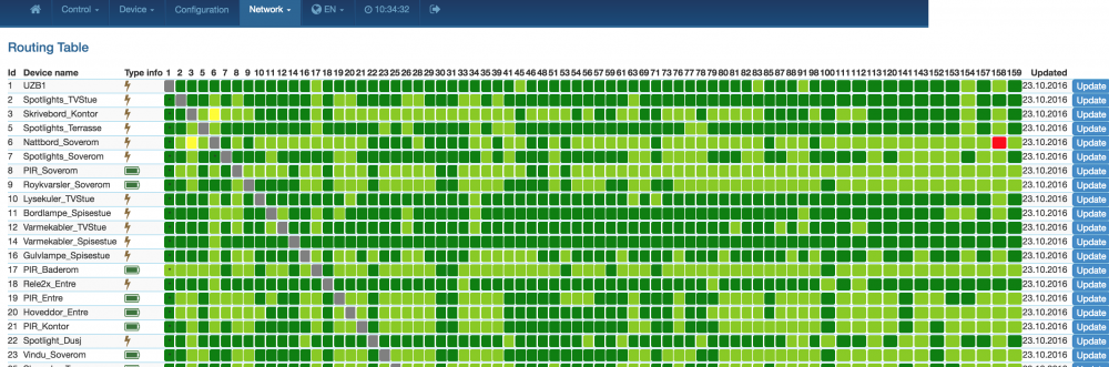

Dette er en ny funksjon som du finner i ExpertUI under "Network/Network Map" som skal være et kart over alle nodene i nettverket ditt og hvordan de er linket med hverandre. Selv er jeg ikke helt imponert over denne funksjonen enda da den virker litt "uferdig" pluss at i mine øyne får du en bedre oversikt over nettverket ditt ved å bruke rutetabellen du finner under "Network/Routing" som vist på bildet under.

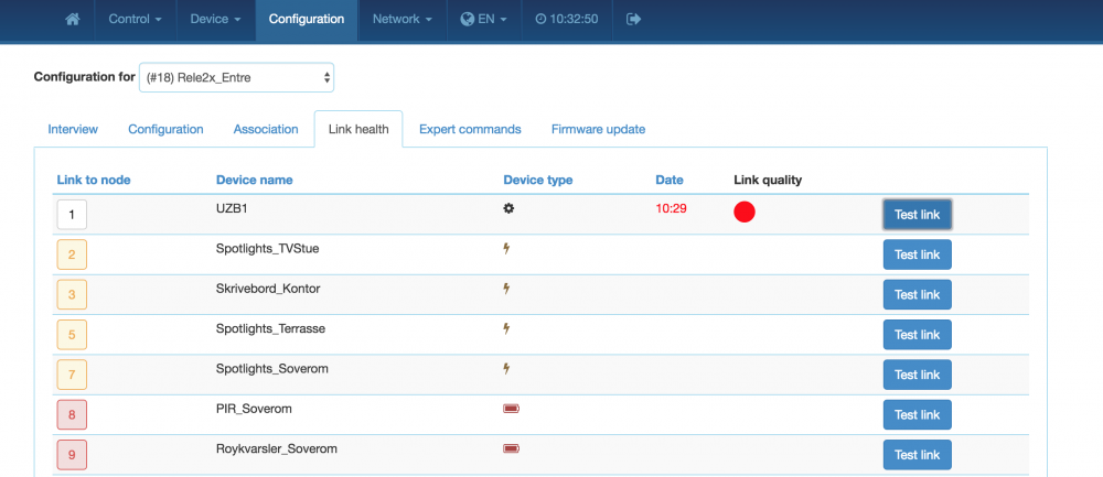

Z-wave Link Health
En annen funksjon som er ny i 2.2.4 ExpertUI er Link Health som du finner under konfigurasjons menyen til enhetene dine. Dette er en glimrende funksjon som gjør det enklere for deg å feilsøke nettverket ditt da du kan teste kommunikasjonen mellom hver enkelt node i nettverket.
