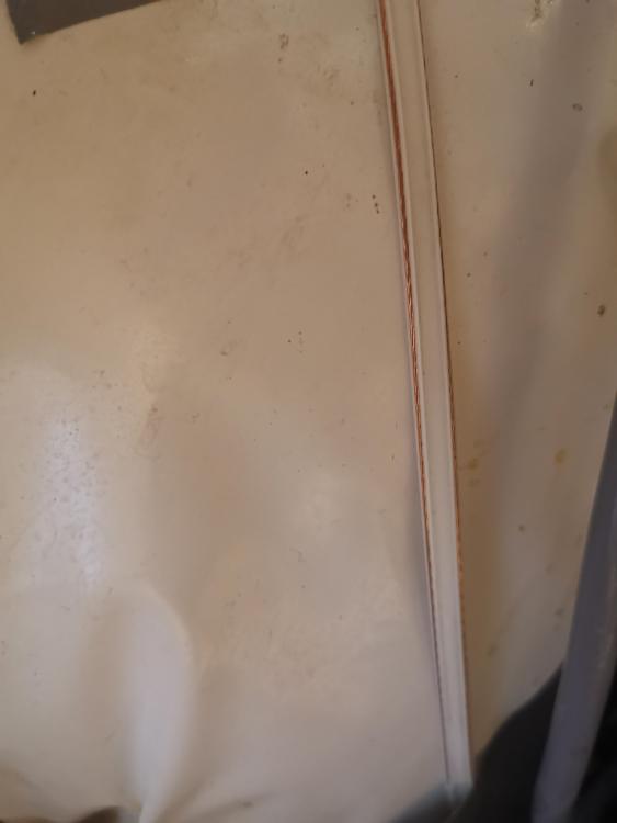

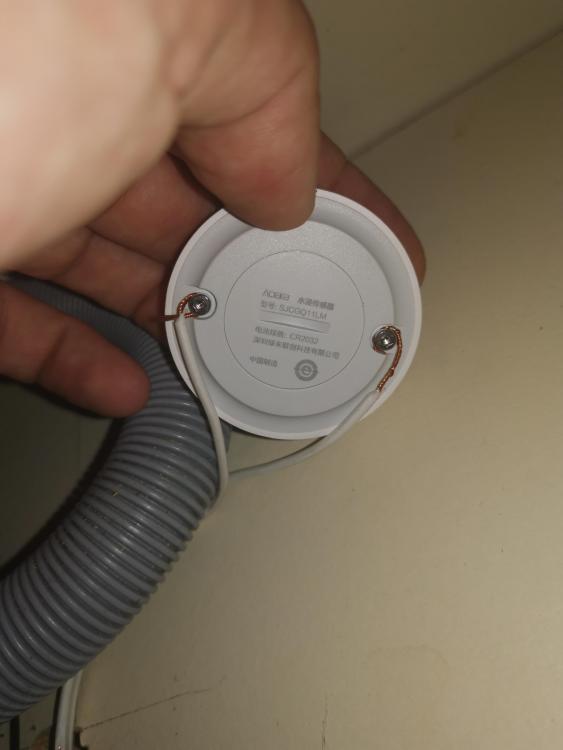

Eg har Xiaomi Aqara sensor i kjøkkenbenken og den fungerer bra. Den kan utvide virkeområdet vha tilkopla 2-leiar kabel der leiarane er delvis avdekka. Eg har spikka av på langs av det eg trur er ein antennekabel (ikkje koaks), og her er det nok å tørke kabelen med ein fuktig klut eller trykke på den med ein fuktig finger, så går alarmen (det vart testa ved husvask ?
). Kabelen går rundt vv-tanken (har eigen tank i kjøkkenbenken) og under oppvaskmaskina, så sjølv små lekkasjer er eg ganske trygg på at blir raskt detektert.

Spennende løsning! Har samme sensoren selv, men var ikke klar over at man kunne koble for å få området den overvåke til å bli større på. Har du mulighet til å forklare hvordan du gjorde det, og eventuelt suplemmentere med bilder? Er jo fantastisk å legge en sløyfe rundt kritiske området med fare for lekkasje.

Med største glede, det er ikkje veldig komplisert ? Eg trur bildet forklarer godt nok.

Utfordringen kan nok være å finne en slik gammel flat antenne kabel, da denne er gått ut av produksjon for mange år siden, men er jo utmerket til formålet da den er både stiv og lett å tilpasse ved å skjære bort isolasjonen på begge sider. Forøvrig hadde jeg nok spandert på meg et par Abiko kabelsko (splittsko eller vanlige) https://www.biltema.no/bil---mc/elektrisk-anlegg/kabelkoblinger/gaffelkabelsko-10-stk-2000040808 ?

Ja, eg demonterte denne frå huset ifm oppussing, og fann ut at denne måtte være ypperleg til formålet. Spikka av 40-50 cm og lot 5-10 cm stå igjen for å unngå at leiarane kunne falle ut.

Jeg har gjort dette med enden av sensorledningen fra Høiax Aquasafe slik at jeg også får varsling dersom det oppstår lekkasje. Det har fungert fint, men nå avvikler jeg min deconz (og dermed også  vannsensoren fra Aqara).
Jeg forsøkte å bytte ut med en Philips Hue Wall module, men det ser ut som om den "slipper gjennom" akkurat nok strøm til at Aquasafe løses ut. Noen tips til annen sensor?

Nei, men Philips Hue Wall Module er i praksis en binær sensor på batteri. Den reagerer dersom det blir kontakt (eller kontakten brytes) mellom de tilkoblede kablene. Aqara Vannsensor er det samme, jamfør de to polene på bildet  Siden sensorkabelen fra aquasafe vil skape kontakt ved fukt, skulle det i teorien fungere med en Hue Wall Module.
Men godt mulig jeg var uklar. Uansett, jeg kjøpte en Fibaro Water Sensor og koblet sensorledningen fra Aquasafe til den. Det ser ut til å fungere fint -- uten at Høiax Aquasafe løses ut.
