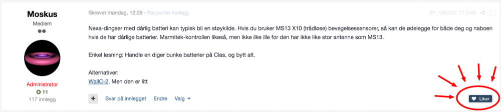

Takkeknappen vises ikke, så TAKK Moskus...
Vises ikke "Liker" knappen ala den du ser på bildet under?
