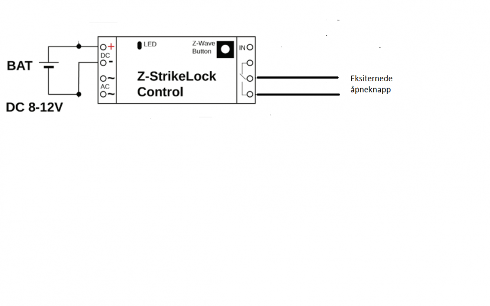

Jeg har en Popp Strike lock control (https://www.popp.eu/products/actuators/strike-lock-control/ ) som jeg sliter med å installere.
Inne så har vi i dag en manuel trykk knapp som når man trykker inn kobler to ledninger som "buzzer" mens låsen er åpen.
Noen som har erfaring med å installere dette? Jeg har forsøkt å installere den, men ikke fått det til.
Jeg tenker i første omgang bruke batteri.
Tenkte jeg kunne parallell koble det slik at manuell knapp ville virke som normalt.
  Bendik skrev (På 8.9.2019 den 5.05):
Det jeg sliter med er hvordan jeg skal koble popp enheten?
Jeg har forsøkt å koble den som vedlagt bildet.
Men kanskje er det variant 3.1 fra manualen jeg burde prøve.
https://www.popp.eu/wp-content/uploads/2016/11/Manual_ElectricStrikeLockControl_POPP_en.pdf
Det er litt uklart for meg hvordan eksisterende opplegg er kablet...
Ekspander
Hei,
Du har jo koblet slik manualen tilsier, men forstår ikke hva som er problemet ditt?
1. Prøv å koble Z-StrikeLock med kun batteri/strømforsyning for å se om du får den til å trigge NO/NC (normalt åpen/normalt lukket) kontakten.
2. Hvis det virker er det jo bare å koble inn Strike Lock og se om den virker.
3. Jeg vet ikke om Strike Lock er polaritetsavhengig, så det må du sjekke og om du har nok effekt til å drive denne med strømforsyningen din (batteri eller transformator)
Jeg tester alltid utstyr for å se at funksjonen virker FØR jeg kobler inn det som utstyret skal styres.
Mvh. Helge
