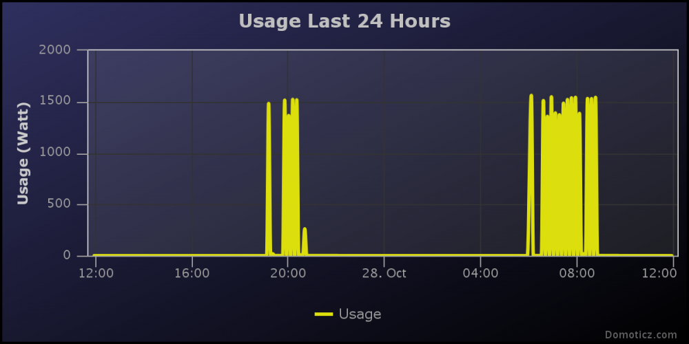

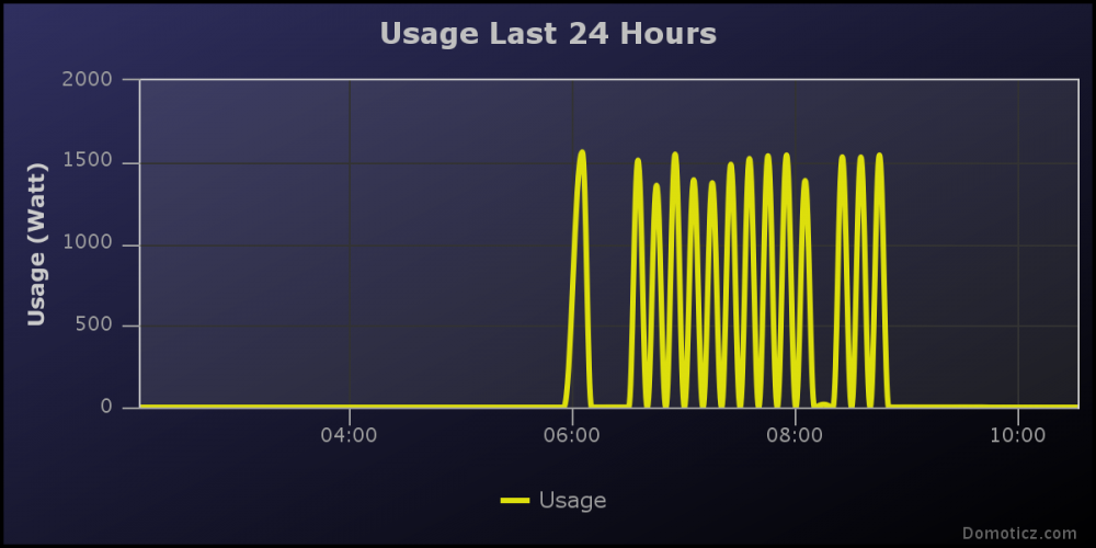

SK951 Skrevet 28. oktober 2016 Forfatter Del Skrevet 28. oktober 2016 Har kjørt begge ovnene siden jeg skrev innlegget. Jeg kjenner de blir varme, men ikke varme nok til jeg bekymrer meg. Blir interessant å se disse bildene. Legger ved aktiviteten til den ene ovnen for det siste døgnet: Større oppløsning for morgentimene. Siter Lenke til kommentar Del på andre sider Flere delingsvalg…
