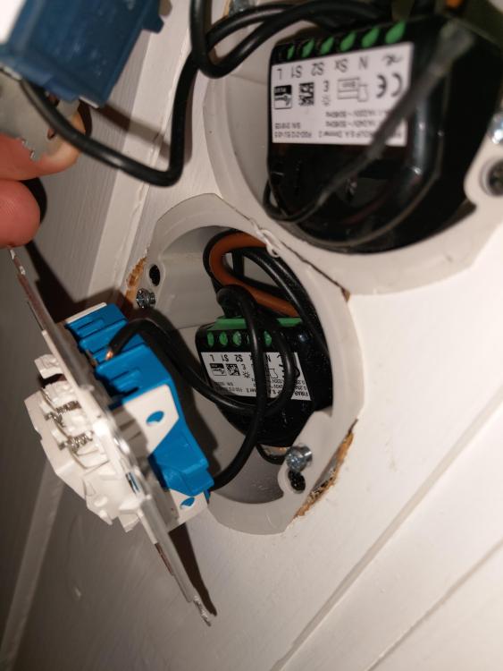

Jeg har 2 stk Fibaro Dummer 2 som elektriker monterte i fjor.
Jeg har nå endelig kommet i gang med snarthusing så skal få kobla det opp på zwave. Bruker Home Assistant (selv om jeg hater yaml...) og den første klarte jeg å koble opp på første forsøk.
Men den andre får jeg ikke signal fra i det hele tatt. Har prøvd å fjerne den første og så bare legge til den andre, har tatt sikring og så prøvd, men ingenting nytter. Det kommer absolutt null inn i zwave loggene.
Er det sånn at den kan være feil montert? Den funker som puls dimmer...
Andre tips?
Det er den nederste på vedlagt bilde
Siden du har inkludert den ene går jeg ut i fra at du har trykket raskt 3 ganger, enten i hjørnet på Fibaro'n. eller med puls fra bryter. ??
Se bruksanvisningen.
