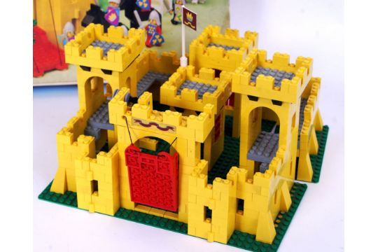

Olen Skrevet 2. oktober 2019 Del Skrevet 2. oktober 2019 VIndebroa på legoborgen min har i alle fall bare en vinsj i det ene hjørnet av portåpningen og så går "wiren" gjennom hull ytterst i det ene hjørnet på brua, under selve brua og opp igjen via et tilsvarende hull på den andre siden, og er så permanent festa til taket på den andre siden av åpningen enn der vinsjen sitter. Om legodesignet også funker for din løsning skal jeg ikke garantere... Siter Lenke til kommentar Del på andre sider Flere delingsvalg…
Mastiff Skrevet 2. oktober 2019 Forfatter Del Skrevet 2. oktober 2019 Snedig, takk! Jeg kan jo prøve den først, det skal ikke mye til for å teste, når jeg uansett må sette opp vinsjen. Siter Lenke til kommentar Del på andre sider Flere delingsvalg…
Olen Skrevet 2. oktober 2019 Del Skrevet 2. oktober 2019 Vinsj på venstre side, permanent feste på høyre side. Blir jo en del slitasje på wire der den glir gjennom hull i døra hver gang porten går opp og ned, så noe trinser eller sånt er nok smart. Siter Lenke til kommentar Del på andre sider Flere delingsvalg…
