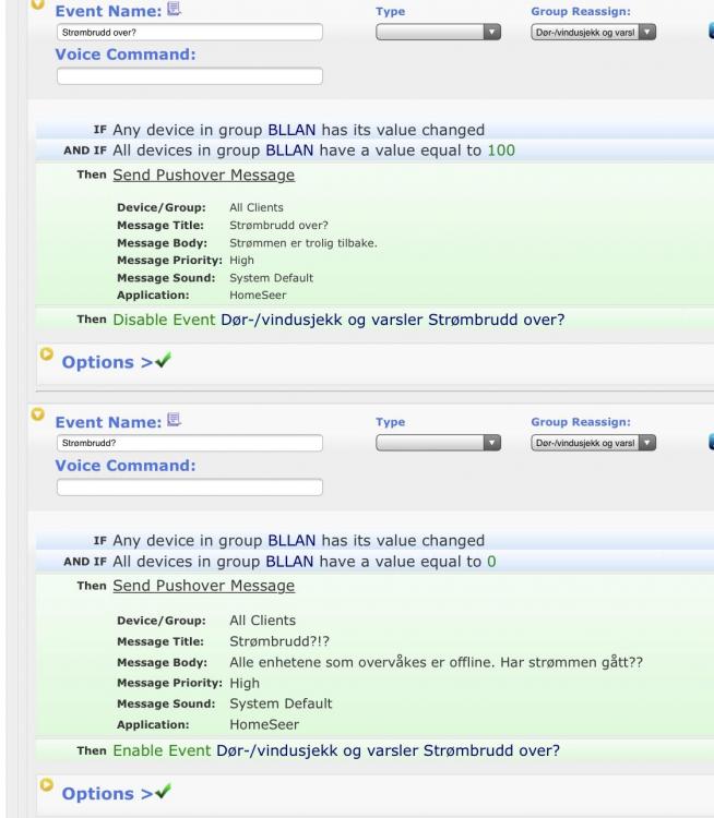

  • 0
11 hours ago, ZoRaC said:
nettverk. :)
En ChromeCast, et aksesspunkt og en printer.
Hvordan satt du opp event da? :) Tenkte og gjøre det samme :)
Tenkte og gjøre det på IP cam mine :)
  • 0
Slik:
På 9.10.2019 den 22.54, ZoRaC skrev:
Jeg endte opp med å bruke BLLAN og pinge 3 devicer som ikke er på UPS og som er på forskjellige kurser. :)
Bruker plugins BLAN og EasyTrigger. :)
  • 0
20 minutes ago, ZoRaC said:
Slik:
Takk! :)
kjører du:
Ping Failures:    3
Ping Interval:     10 secs
EDIT:
Hvordan løser du det med at strømmen kommer tilbake?
Ønsker gjerne at jeg får en mld om at strømmen har kommet tilbake :)
Endret av Knutarn
  • 0
1 time siden, Knutarn skrev:
kjører du:
Ping Failures:    3
Ja.

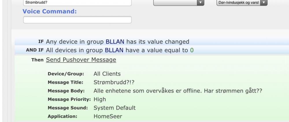

Det hadde jeg ikke tenkt på, men det har jeg fikset nå:
Merk at «strømbrudd over?» skal være deaktivert. :)
  • 0
9 minutes ago, ZoRaC said:
Ja.
Hva mener du med deaktivert? At event skal være deaktivert? :)
  • 0
Ja. :)
Easytrigger aktiverer den når strømmen har gått. :)
  • 0
On 11/10/2019 at 14:34, ZoRaC said:
Ja. :)
Hva har du merket i Options i Event? :)
  • 0
Bare «do not re-run for 1 hour», bare for å slippe å spammes ned ved hyppig «strømblink». :)
