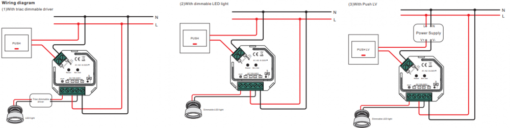

Sture00 Skrevet 17. oktober 2019 Del Skrevet 17. oktober 2019 (endret) 2 hours ago, norsemanGrey said: Hei. Er det noen som vet om noen smarte lysbrytere som kan erstatte vanlige Elko lysbryter? Altså ikke en trådløs lysbryter for å styre smart-lys, men en vanlig "lysbryter" som kan svitsjes også via Zigbee. Disse går vel ikke i en vanlig veggboks men er noe slikt du er etter? https://www.aliexpress.com/item/32950175670.html?spm=a2g0o.productlist.0.0.5dbc33d8jw2WM2&algo_pvid=dde5bc92-f115-47b0-97d8-d975c588f483&algo_expid=dde5bc92-f115-47b0-97d8-d975c588f483-9&btsid=c082ae8a-aad8-4271-9fc3-1c02c1a89764&ws_ab_test=searchweb0_0,searchweb201602_4,searchweb201603_52 Endret 17. oktober 2019 av Sture00 change Siter Lenke til kommentar Del på andre sider Flere delingsvalg…
Moskus Skrevet 17. oktober 2019 Del Skrevet 17. oktober 2019 24 minutter siden, Sture00 skrev: https://www.aliexpress.com/item/32950175670.html?spm=a2g0o.productlist.0.0.5dbc33d8jw2WM2&algo_pvid=dde5bc92-f115-47b0-97d8-d975c588f483&algo_expid=dde5bc92-f115-47b0-97d8-d975c588f483-9&btsid=c082ae8a-aad8-4271-9fc3-1c02c1a89764&ws_ab_test=searchweb0_0,searchweb201602_4,searchweb201603_52 Pass for all del på å kjøpe batteri-utgaven da. Siter Lenke til kommentar Del på andre sider Flere delingsvalg…
norsemanGrey Skrevet 17. oktober 2019 Forfatter Del Skrevet 17. oktober 2019 29 minutes ago, Sture00 said: Disse går vel ikke i en vanlig veggboks men er noe slikt du er etter? https://www.aliexpress.com/item/32950175670.html?spm=a2g0o.productlist.0.0.5dbc33d8jw2WM2&algo_pvid=dde5bc92-f115-47b0-97d8-d975c588f483&algo_expid=dde5bc92-f115-47b0-97d8-d975c588f483-9&btsid=c082ae8a-aad8-4271-9fc3-1c02c1a89764&ws_ab_test=searchweb0_0,searchweb201602_4,searchweb201603_52 Ja det er vel kanskje liknende det jeg ser etter. Men er disse lovlige å koble rett på 230V? Siter Lenke til kommentar Del på andre sider Flere delingsvalg…
Moskus Skrevet 17. oktober 2019 Del Skrevet 17. oktober 2019 5 minutter siden, norsemanGrey skrev: Men er disse lovlige å koble rett på 230V? Du tar iallfall risikoen selv. Jeg personlig hadde ikke gjort det. Men de to første valgene er "trådløse", dvs de går på batteri. Siter Lenke til kommentar Del på andre sider Flere delingsvalg…
