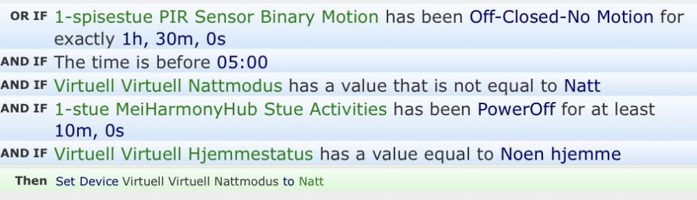

Jeg kunne tenke meg at automatikken selv finner ut at residensen er forlatt.
Hvordan gjør jeg det enklest mulig?
Jeg ser vel for meg en watchdog som klappes kjærlig for hver gang en PIRsensor eller dørsensor trigges.
Og som så kjører godnatt-eventen når den bjeffer.
Ellers har jeg en godnatt-knapp ved køya. Og kan vel sette en ved utgangsdørene og.
Men det er jo ikke automatisk da. ?
Jeg bruker PHLocation + Geofency-app på mobilene våre. Det funker bra!
Ved senga har jeg en WTE-2 som jeg trykker på for «natt» og om jeg glemmer det så går det i natt automatisk etter 1,5 time uten PIR-deteksjon etter kl 23. :)
18 minutter siden, ZoRaC skrev:
...... om jeg glemmer det så går det i natt automatisk etter 1,5 time uten PIR-deteksjon etter kl 23. :)
Det er hva jeg er ute etter.
Hvordan!?
