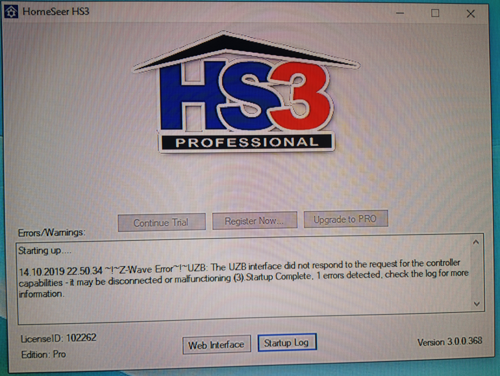

HS3 klarer ikke å få kontakt med UZB1... ?
Skulle gjerne sagt at jeg har vært flink med backup, men dette eksisterer dessverre ikke.
Feilmeldingen (se bilde) sier "The UZB interface did not respond to the request for the controller capabilities - it may be disconnected or malfunctioning".
Jeg finner riktig COM port når jeg ser på Device Manager i Windows, og dette er jo en annen feilmelding enn den jeg får hvis jeg tar ut USB-pluggen eller angir feil COM port i HS3, så jeg har et ørlite håp om at noen kloke hoder her inne kan fortelle meg hvordan jeg får alt tilbake. (Windows finner jo enheten i det minste.)
Per nå er alle devices i HS3 borte (med unntak av det som ikke relaterer seg til z-wave), med tilhørende grusomt syn når jeg ser på mine eventer.
Noen forslag til hvordan jeg kan få gjenopprettet mitt nettverk, inkludert referansene som ligger lagret i alle eventer?
Jeg har en ny UZB1 i bestilling (2 faktisk, for backup denne gang ?), men denne har ikke ankommet enda.

UZB1 kan greit brukes i HomeSeer, men HomeSeer støtter ikke lenger backup og restore mot UZB1. Dette gjorde den tidligere slik at man kunne kjøre backup av både HomeSeer database og UZB1 stick  samtidig. Og også kjøre restore som skulle håndtere restore av HomeSeer og UZB1 stick.
Dette fungerer ikke mer og endel har brent seg på det siden de har kun benyttet seg av HomeSeer backup.
Det at enheten din ikke reagerer på z-wave data (ikke blinker av og til) lover desverre ikke godt....
