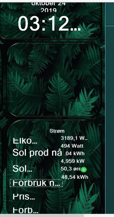

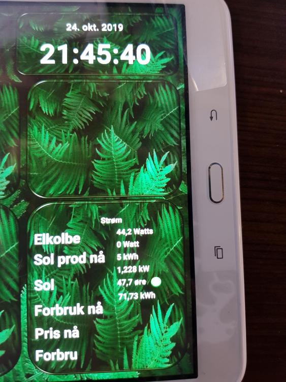

Ja, det er ikke noe problem på nettbrettet. Men det er det at det er forskjell mellom nettbrett og designer.
Hver gang jeg endrer posisjon på tekst eller et element, så må jeg deploye til brettet for å se om det ble som ønsket.
Eksempel fra designer:
Men slik ser det ut på brettet:
https://ibb.co/cLbYxK5
Er bare ganske tidkrevende når layout på designer ikke er lik som på brettet..

Hvilken versjon av HSTouchDesigner kjører du? Du har valgt riktig type nettbrett i project settings? Og riktig oppløsning på prosjektet (matcher nettbrettet)?
Versjon 3.0.77
Ser at oppløsningen er mindre enn på brettet. Kan det være så "enkelt"?
1200x800 vs 1200x1920(er det som står oppe i hjørnet i hstouch appen)

Det kan i hvertfall skape de problemene du har med at ting ser helt forskjellig ut. Prosjektet bør ha samme oppløsning som nettbrettet (minus det som går bort til menyer og sånt). Prøv det og se om ikke ting blir seende likt ut på PC og nettbrett etterpå. :)

Hatt meg en runde med å endre litt bare for å teste, og det ble mer likt, men fortsatt ikke det samme.
Designer:
Brett:
Ble litt mer strevsomt å bruke designer også når arbeidsflaten ble nesten like stor som skjermen.. :P
Fikk et lite hint om at det kunne være Font som var problemet.
Er det noen som bruker hstouch på android brett og som ikke har dette problemet? Hvilken font brukes da isåfall?
