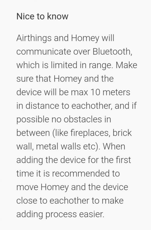

Jeg fikk min Athom Homey i går, kjøpte den gjennom Tibber som selger den i sin butikk til egne kunder. Jeg er begynt å linke opp noen av enhetene mine i huset, men er skuffet over hvor treg og tungvint det er å koble opp mot de forskjellige items. Synes vel den burde være så smart at den skannet hele huset og koblest seg selv opp til det den finner på de forskjellige kommunikasjonskatalogene, men det er den jo definitvt ikke. Eller sliter den med å finne og koble seg til flere enheter, blandt annet nest røykmelderen og Airthing Radon måler som jeg har kjøpt. Noen andre her som har erfaringer eller gode tips om setup for denne hubben, ville jeg sette pris på noen ord her i tråden.

Legger ved ett bilde angående radon målerenScreenshot_20191031_003815.thumb.jpg.9ab84a8bd00742cae697caec11b49517.jpg

Har lagt Airthings enheten ved siden av Homey kula, men de vil ikke parre seg, hva er det med denne Airthingsen, eller er det Homey som er så elndig, har jo måttet prøve masse ganger også med de andre 9 tingene jeg har koblet til. Ingeting skal være greit med Homey synes det som. Den tregeste hubben jeg har prøvd.
Da er det ikke rekkevidden som er problemet ihvertfall. Det er nøyaktig den versjonen det står er støttet du har? https://apps.athom.com/app/com.airthings

Det er jeg som har laget Airthings appen til Homey, så jeg kan svare deg. Den eneste Airthings enheten som er støttet til nå, er Airthings Wave Plus, som også står flere steder i appen. Er det denne du har?
Airthings Wave Radonmåler
Varenr: 975655 Pris 1599
  Mulig jeg ikke har pluss typen. Varenummeret er fra Komplett.no så da kan du sjekke, men er det sånn å forstå at visst det ikke er en pluss, vil den ikke parre seg med Homey? Takker for at du kommer inn her og hjelper forresten.
