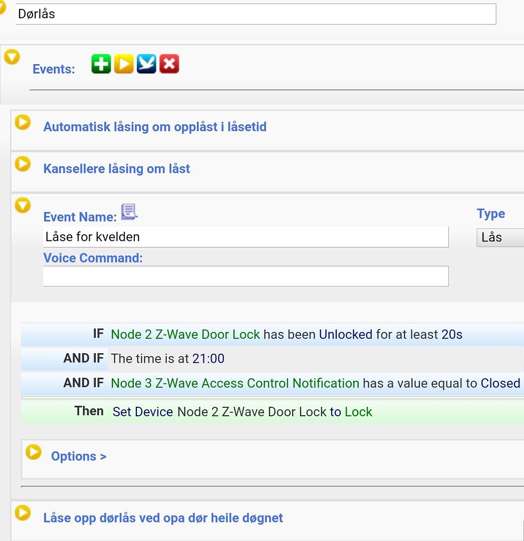

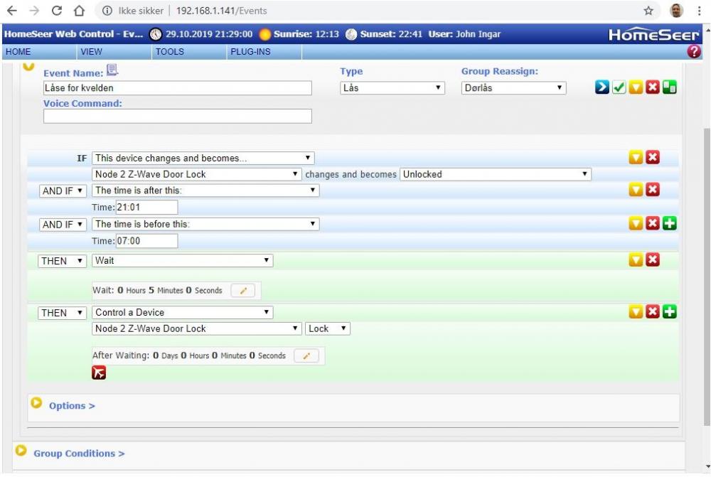

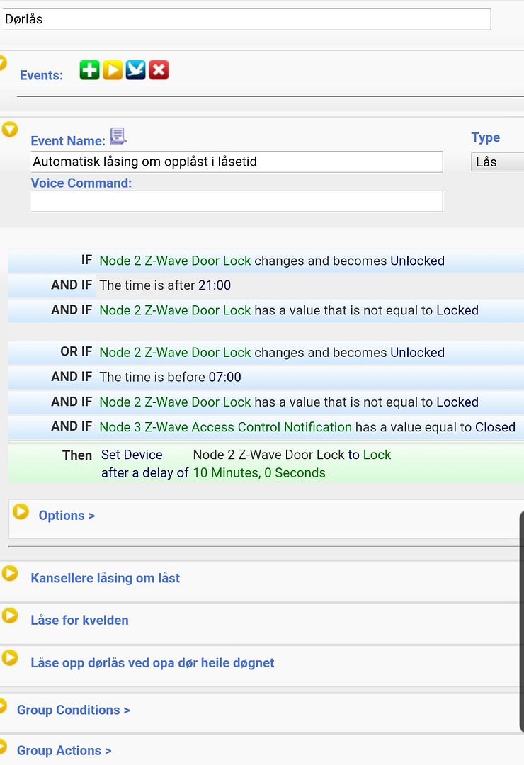

Er litt ny på Homeseer, så har problemer å definere at dørlåsen skal holde seg låst etter 21.00, om den blir låst opp, skal den låse automatisk etter 5minutter. Dette skal vedvare til klokka 07.00. påfølgende dag.
PC(Win10pro), UZB-stick, Homeseer 3, Danalock V3 med Z-wave.
Eg får til å låse på gitt klokkeslett, for eksempel 21.00, men då kan vi ikkje vite om den er låst opp etterpå.
Ved å lese litt fikk eg tips om å bruke en aksjon som trigger, som når låsen endrer status frå locked til unlocked.
Men når følgende legges inn her over, skjer ingenting. Må eg legge inn "poll device" før aksjoner?
Tips og triks?

Her har du gått i en "klassisk" Homeseer felle :)
Du krever at klokka skal være "etter 21:01" (som betyr mellom 21:01 og 23:59) OG "før 07:00" (som betyr mellom 00:00 og 07:00). Dette vil aldri bli oppfylt.
Du må dele conditions i 2:
IF device changes....
AND time is after 21:01
OR IF device changes...
And time is before 07:00
Om det er noe trøst så er du ikke den første (eller andre, eller tredje eller fjer....) som går i denne fella. ? Og mener å ha lest at Homeseer 4 vil håndtere perioder som strekker seg over midnatt bedre.

Takk!
Fungerte meget bedre.
5minutt etter låsen endrer til "unlocked" låser den seg.
Men, om eg låser opp og låser igjen manuelt, forsøker den også låse etter 5minutt.
Korleis få HS til å sjekke status? Hvis status er lik "locked" = ingen handling?

Utvid conditions på denne måten:
AND Node 2 Z-Wave Door Lock has a value that is not equal to Locked
Du finner den under "A Device's Value is..."

Nja, da vil fortsatt den første «lås om 5 min ved opplåsing» være aktiv når han låser igjen. Men du er inne på det!
Gjør som @Hillmar skriver, men med noen endringer på «actions»:
1. Fjern «wait 5 min»
2. Legg til 5 min på «after waiting» på selve låse-actionen i stedet
3. Legg til en «cancel delayed device action» for låse-devicen.
Da vil manuell låsing kansellere den planlagte låsingen som ble opprettet ved opplåsing. :)

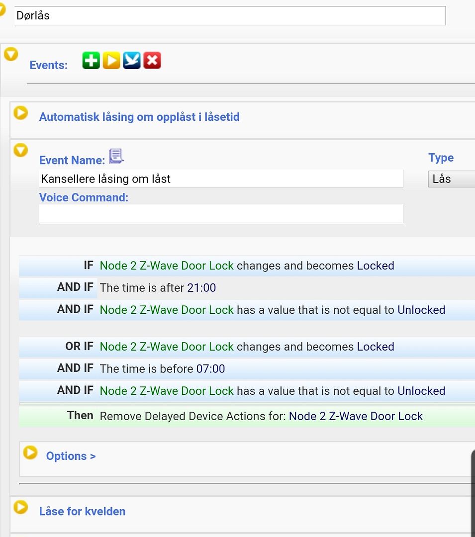

Lag to events: En som den over og en som bare kjører «cancel delayed device action» når døren låses.

Alle svar har verdi! :) Altså, har laga 3 Actions no. Låse dør klokka 21.00, automatisk låse dør om opplåst og kansellere låsing om låst manuelt.
Ser ut til å fungere.

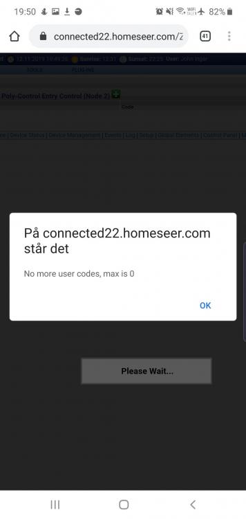

Under plugins -> Z-wave skal det være mulig å lage nye koder, men det har jeg ikke fått til å fungere enda.
1 hour ago, ZoRaC said:
Nei, det der kommer fra Danalock'en. :) Det er vel her det forhåpentligvis kommer en ny firmware som legger til status for hvilke koder som brukes.

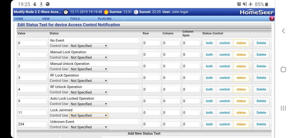

Fikk lage 1stk kode, etter dét får eg feilmelding.
Endret av Join
Printscreen

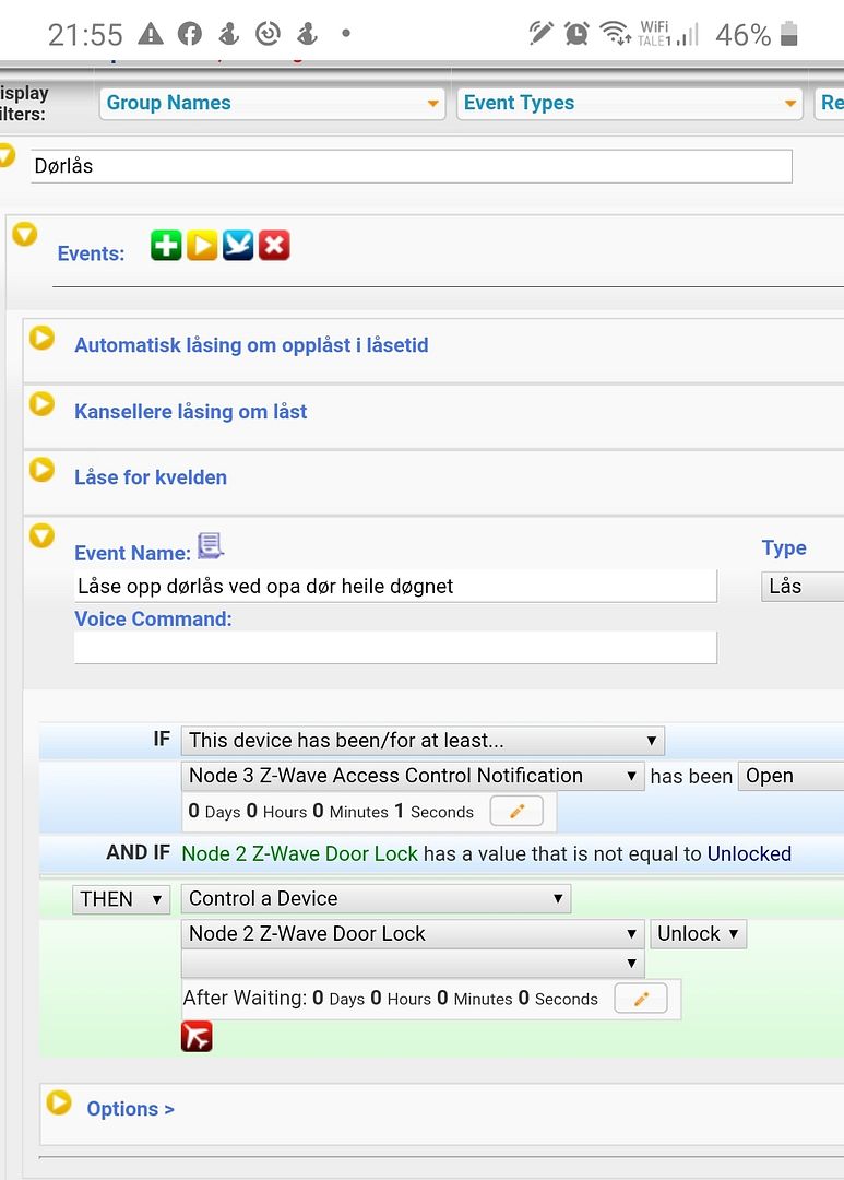

Eg har oppdaga et mulig sikkerhetshull mot mitt oppsett på dørlåsen i homeseer!
Om danalocken er låst og dørbryter er stengt: Om eg får dørbryter til å vise "åpen", låser dørlåsen seg opp!
Korleis definere at om dørbryter er låst, og om danalocken er låst, så skal ikkje dørlåsen åpne om kun dørbryter endrer tilstand?
Funksjonen med at låsen låser seg opp ved åpen dørbryter skal fortsatt vere der, på grunn av at det ikkje er smekklås i døra.
i tillegg: Om Homeseer mistar kontakt med dørbryteren, ved tomt for batteri eller feil, kva skjer då? Då burde låsen ikkje ta hensyn til dørbryteren.
og sende meg et push-varsel på app eller mail.

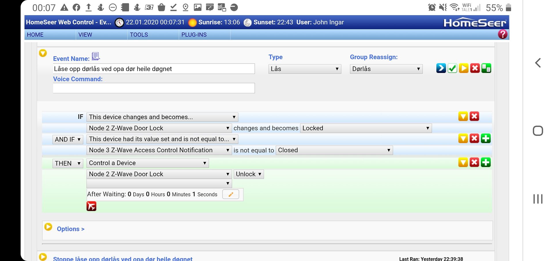

Hva er «dørbryter»? En magnetsensor du har montert på døra? I eventene du har lagt ut før så har det ikke vært noe sånt...? Kan du legge ut bilde av evntene?
Hei!
Beklager! Ser eg ikkje har oppdatert skjermbilda mine:
SmartSelect_20200114-215349_Chrome_zpskd
SmartSelect_20200114-215421_Chrome_zpsgg
SmartSelect_20200114-215453_Chrome_zpsmp
Screenshot_20200114-215558_Chrome_zpszhf
Har ikkje smekklås, så den siste er laga for  om dørlåsen blir låst manuelt ved åpen dør, skal den låse seg opp automatisk for å unngå at døra blir stående med låsen på utsida.
Sensative Strips magnetsensor.
«Hvis døren har vært åpen i mer enn 1 sekund og låsen er ikke ulåst, lås opp» - så da er det jo som forventet at hvis døren tror den er åpen så låser den opp...? Altså at det er nok å få strips til å melde «open» så låses jo låsen opp.
«Hvis lås blir låst og døra er åpen» vil vel løse det?

Screenshot_20200122-000748_Chrome_zpsytd
...og forhindre opplåsing når dørlås og magnetbryter har vore stengt, og kun magnetlås bytter til åpen eller ingen status:
Screenshot_20200122-000815_Chrome_zpscfo
Det kan sjå ut til å fungere. Iallefall ved test.
Enig?
God aften.
Hmm..
No låse ikkje døra opp om eg deaktiverer magnetbryter, det gjorde den før.
Deaktiverer eg denne låser døra opp ved å endre magnetbryter til åpen.
Noko skjer, men kunne tenkt meg å vite kva og kvifor. :)

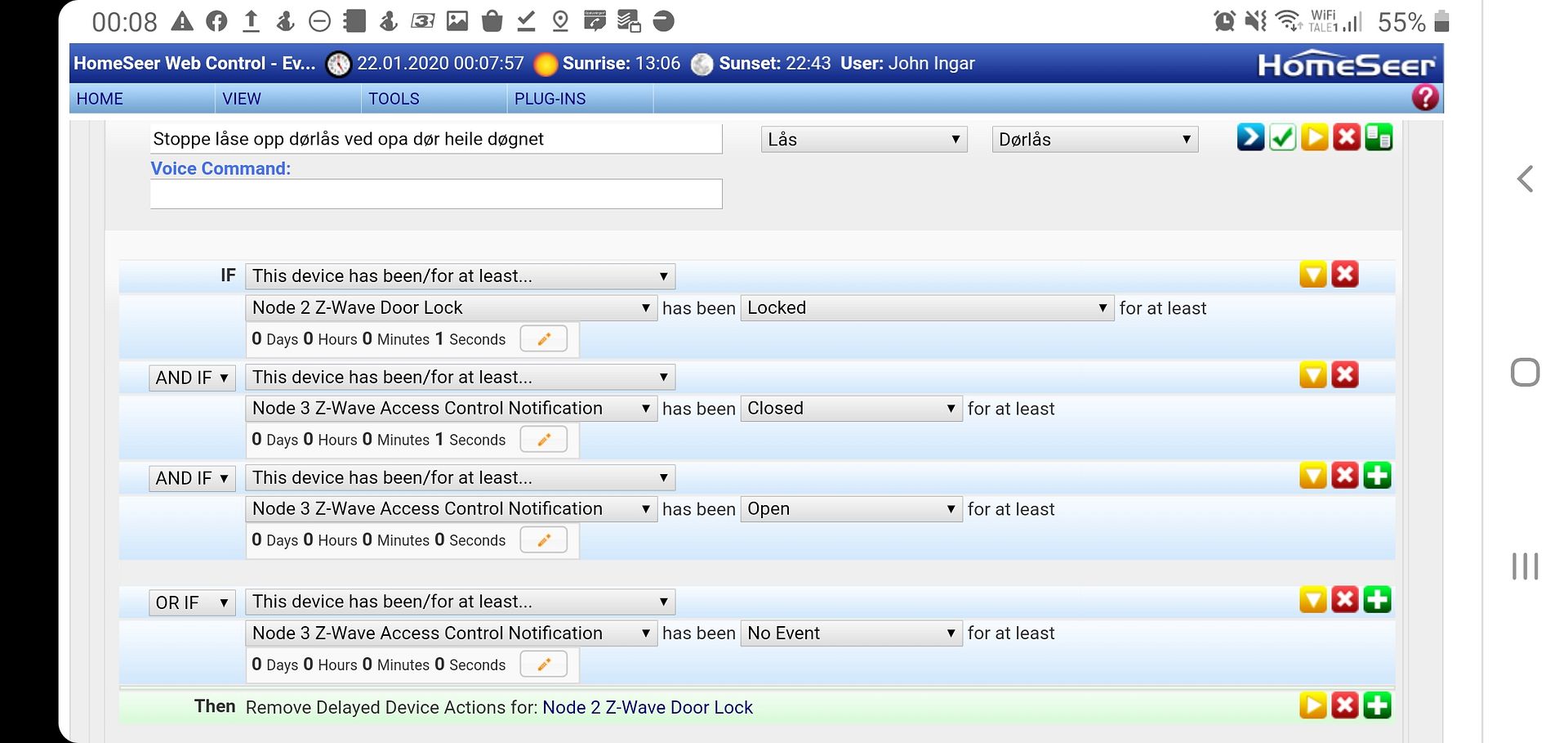

9 hours ago, Moskus said:
Disse slår hverandre i hel:
Forsøker å gi betingelser:
Om Z-wave dørlås har vore LÅST 01sekund
Og OM magnetbryter har vore aktivert LUKKET i 01 sekund
OG OM magnetbryter har vore aktivert ÅPEN i 00sekund(Dette skal ikkje gå an med lukket dør, men med kubein eller sensor blir manipulert, kanskje)
OG OM magnetbryter har vore aktivert med INGEN HENDELSE i 00sekund(Om den ikkje viser ÅPEN eller LUKKET)
DA kansellere tidsforsinkelsen på Z-wave dørlås.
Intensjon:
Om både dørlås og magnetbryter er lukka i minst 01sekund, skal det ikkje aktivere "Låse opp dørlås ved opa dør heile døgnet" eventet ved å kun få magnetbryter til å vise åpen eller ikkje vise status(om Sensative Strips enheten går tom for batteri).
