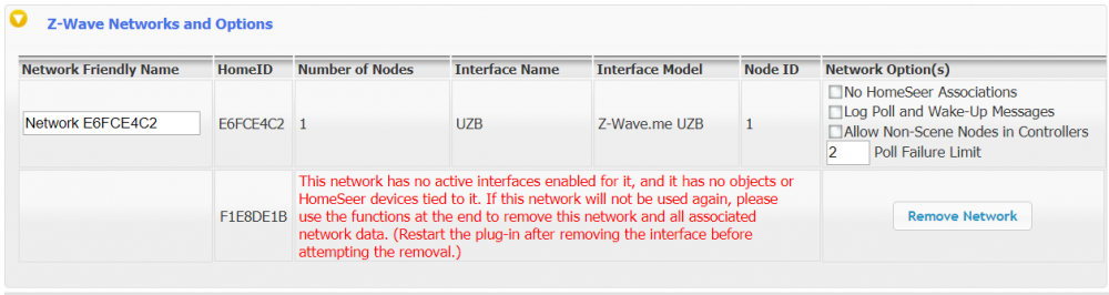

Fikk problemer for en stund siden med noen nye noder, men la det bare fra meg, før jeg i dag begynte å se på det, og forstår ingen ting
Punkt 1: Alt av eksisterende noder og eventer fungerer som normalt, men nye noder kommer inn som brukte nummer, og i oppsettet mitt ser det nå slik ut
Forsøkte å restore network fra en backup, men kommer fortsatt opp slik... Legger jeg til en node, får den nummer 2
Kjører nyeste versjon av HS og Zwave er 3.01.261. Alty har vært dønn stabilt fre til ett eller annet punkt
Fjerner jeg F1E8DE1B og kjører en nye restore, kommer det samme på nytt, men ingen flere noder.
Det store spørsmålet er nå da. Må jeg bygge alt på nytt, eller er det en reddende engel her som vet hvordan jeg får alt på plass igjen?
Det er i utgangspunktet ingen. Når man kjører restore, nullstilles telleren som brukes når man legger til noder selv om det sjekkes at det ikke overskrives eksisterende noder.
Hvis du da har fjernet node 2 tidligere, vil neste nye node får ID 2.
Hvilken HomeID er det på de nodene du har, da?
Du har ikke flere controllere koblet til samtidig?

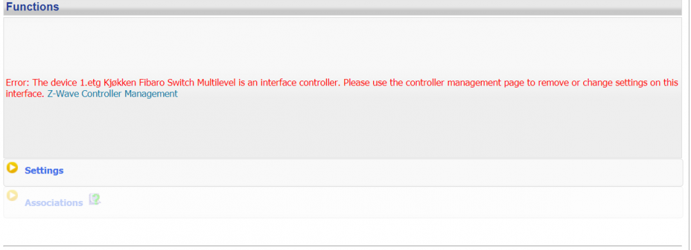

@Moskus

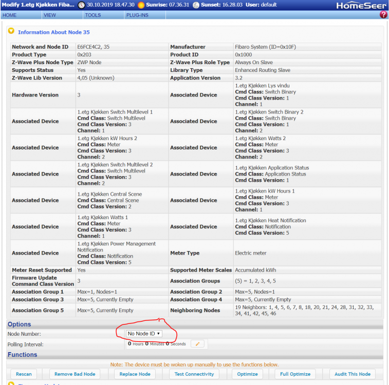

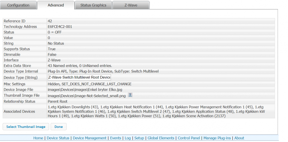

Her er data på en dimmer 2 som eksisterer,  finner ingen felt med HomeID?

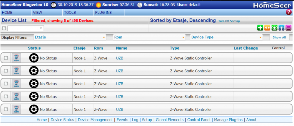

UNder Z-Wave refererer den til Node1 plutselig
En annen ser slik ut og normal, bortsett fra at det ikke er koblet mot noe node...

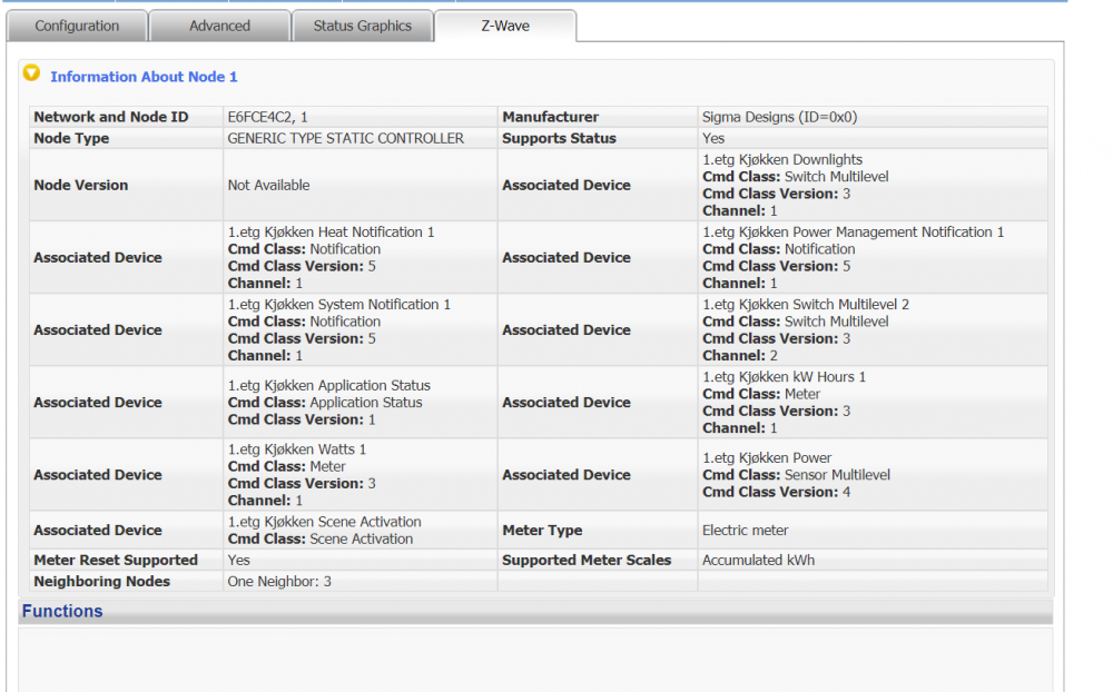

Hvis du kikker på Plugins -> Z-wave -> Node Information, hvordan ser det ut?
Tror jeg gir opp, har googlet, og ser ingen løsninger på dette her, ei heller hva som kan ha skjedd.
Har forsøkt flere stk backup, men ender opp med samme resultat hver gang. Ser jeg på innholdet i backup i Notepad++, ser det ut som fila kun inneholder infopå hvordan nettverket er koblet sammen med node nummer i en serie.
