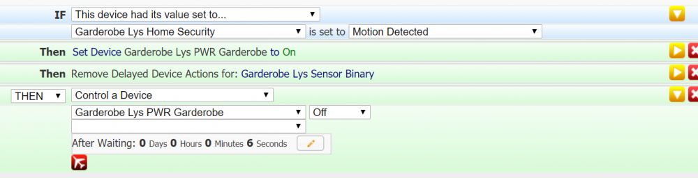

Jeg forsøker å kopiere en Event her, der jeg bruker en Fibaro Motion Sensor opp mot en on/off-plugg for å styre lys i en garderobe.
Har selvsagt kommet dit at lyset settes på når bevegelsessensoren er "On-Open-Motion".......og så står det på i x antall sekunder, og etter det er det slutt. Lyset kommer ikke på noe mer.
Nå har jeg sett at jeg skal ha en "Remove Dealyed Device Action" for at dette skal fungere optimalt. Hvor i all verden finnes dette valget? Jeg har lett i alle mulige kombinasjoner, men jeg finner ikke akkurat denne.

Akkurat.........da skjønner jeg litt mer - takk!
Hva er det som er helt på jordet her egentlig:
Skjønner nå at det å ha vært systemutvikler i 20 år ikke nødvendigvis kvalifiserer til å forstå dette her ?

Du må vel bytte plass på de to første action.
Remove delayed device action må stå først.
Og 6 sekunder er ikke så veldig lenge.
Den må ikke det. Den må bare stå foran action'en som er "delayed". :)
18 minutter siden, Tore Poter skrev:
6 sekunder var egentlig bare for testens skyld, men det hjalp jo å bytte plass på det første actions. Takk
Gjorde det? Det skal ikke ha noe å si.
Men jeg stusser på en ting:
Du fjerner "Delayed Actions" for "Sensor Binary", men skrur på og av "PWR Garderobe"? Stemmer det?
