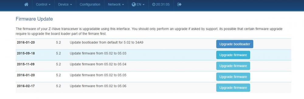

DeVille Skrevet 3. januar 2017 Skrevet 3. januar 2017 Jeg kommer så langt som på vedlagte skjermdump - vet ikke om det stopper tidligere hos dere. MEN, jeg har ikke trykket på noen av oppgraderingsknappene ennå, fordi jeg helst vil få tatt en backup først, i tilfelle rottefelle. Når jeg prøver å ta backup får jeg bare Error: Internal error (Har ikke Homeseer, så må holde meg til Z-Way.) Jeg har egentlig ikke noe behov for å oppgradere, men ønsker backup, av selvsagte grunner. Er det @iblis som er eksperten her? ? Siter
