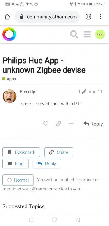

GAS Skrevet 9. november 2019 Del Skrevet 9. november 2019 Ser en på homey forumet som har samme problemet og ble løst med PTP=PULL THE PLUG Ser flere ganger når PTP blir nevnt på forumet at det er anbefalt å la den stå strømløs i over 10min før du setter i kontakten igjen. Siter Lenke til kommentar Del på andre sider Flere delingsvalg…
Trønderbart Skrevet 10. november 2019 Forfatter Del Skrevet 10. november 2019 Nja, det svaret ser ut til å gjelde Philips Hue-appen (altså med bridge). Jeg sliter i den andre appen, «Philips Hue Zigbee», som benyttes uten hub. Vanskeligst finne mye konkret om dette problemer på nett, men ser ut som utvikleren jobber med appen og er informert om problemet. Spør om jeg havner på hub likevel.. Siter Lenke til kommentar Del på andre sider Flere delingsvalg…
