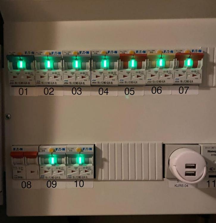

Installerte egen stikk i tavlen til dama, og forsynte den med spenning fra fryseboks kursen ?
/Helge
