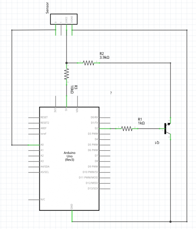

I min naivitet hadde jeg sett for meg omtrent noe som skissert i vedlegget. Datablad for sensoren ligger på f.eks https://www.parallax.com/sites/default/files/downloads/605-00007-MQ-7-Datasheet.pdf
Jeg har ikke testet kretsen ennå, men jeg frykter at R2 vil få kjørt seg...
Litt usikker på hva du mener. 5V og 1.4V skal ikke inn to forskjellige steder. Det skal først sendes inn 5V i 60s for å brenne bort gamle molekyler, for så å sendes 1.4V i 90s for å samle inn nye molekyler før sensorverdien kan måles.

Har ikke regnet på noe, kun tegnet strømforsyningen til røret.
Redigert versjon 2
Trenger den sorte motstanden for å forhindre at begge transistorene leder samtidig.

Har nå koblet opp min krets, og den ser ut til å virke (men jeg er fortsatt overbevist om at den ikke er optimal). Holder på å regne litt og koble opp NilsOF sin krets, selv om jeg overhodet ikke skjønner hvorfor han har valgt å koble ting slik   ?
