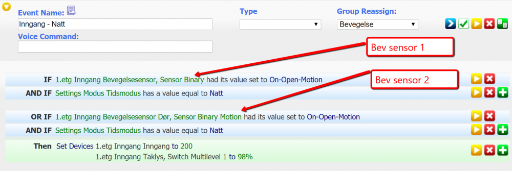

Jeg har noe tilsvarende i inngangen.
2 bevegelsesensorer i gangen, der den ene står ved inngangsdøren, og tar bevegelse enten ved at man kommer inn døren, men også dersom man kommer fra stue/kjøkken.
Den andre sensoren har jeg plassert midt i trappen, og den vender litt oppover mot andre etasje.
Jeg bruker 3 event totalt.

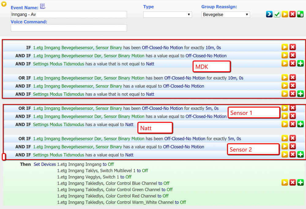

1 felles event for lys av. (Dette sjekker at begge bevegelsesensorene er av før den skrur av lyset. (Kan da også være stue og inngang for eksempel)
Her skrur lyset seg på ved bevegelse på en av sensorene.
Her skrur lyset seg av etter at siste bevegelse på en av sensorene har vært av i 5 min på natt. (10min på morning, dag, kveld)
Veldig enkelt, men fungerer med 2 soner, der siste siste sensor som har registrert bevegelse er sjefen.

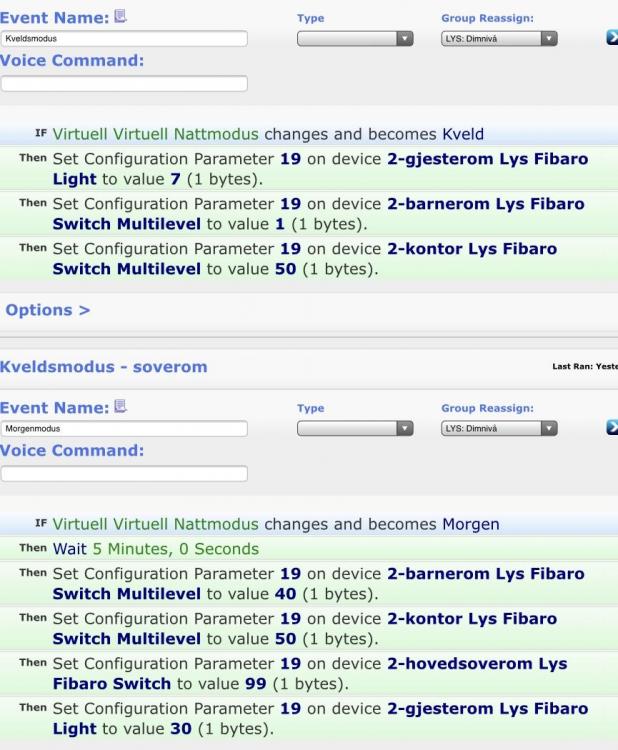

Hvis jeg forstår det riktig så vil du at lysstyrken skal være forskjellig om man trykker på bryteren på dagtid og kveldstid?
Det kan løses med å endre en Z-Wave parameter (dette for Fibaro Dimmer 2):
Parameter 19 er altså dimmenivå den skal dimme til når lyset slås på. :)

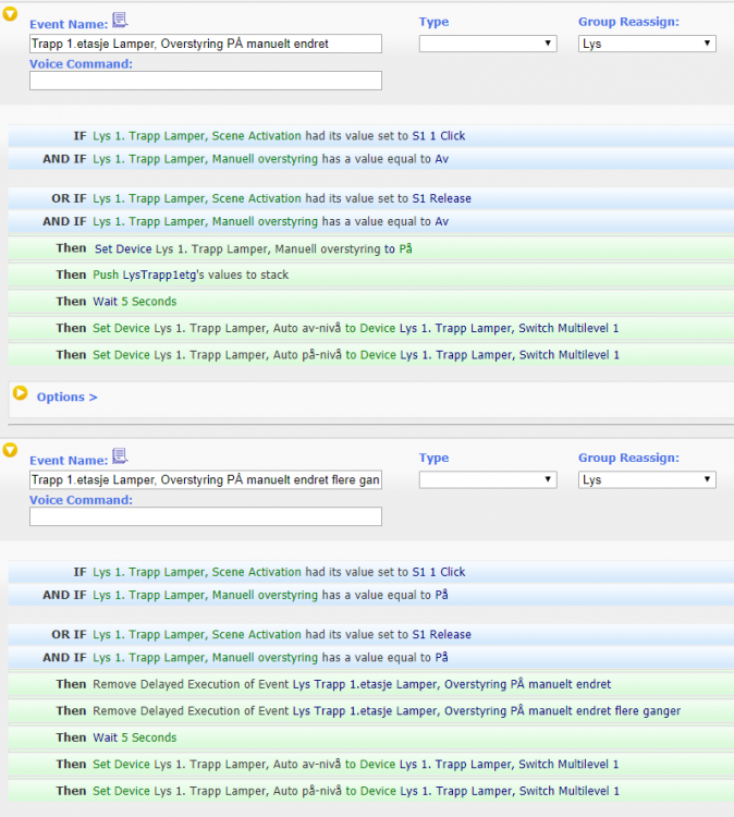

Sånn ser min foreløpige løsning ut:
Spoiler
Event for å sette lyset til "av-nivå" iht Moskus sin løsning. (lett modifisert slik at jeg slipper unna med et event for å sette lyset til "auto av" også trigger dette på at "auto av" endres. Endringen skjer i andre eventer).
Event for å sette lyset til "på-nivå" iht Moskus sin løsning(lett modifisert slik at jeg slipper unna med et event for å sette lyset til "auto på" også trigger dette på at "auto på" endres. Endringen skjer i andre eventer).
Eventer for å manuelt aktivere og deaktivere "predefinert overstyring" med dobbeltklikk på S1 (ved at jeg bruker dobbeltklikk på S1 så må jeg deaktivere "dobbeltklikk for max lys"). Merk at når overstyringen manuelt deaktiveres så ønsker jeg at lysnivåene skal gå tilbake til hva de var når overstyringen ble aktivert.
En event som trigges av dobbeltklikk på S1, som igjen trigger 3 eventer der bare et av dem kjøres grunnet Conditions.
Event for automatisk deaktivering av overstyring ved skifte av "Tidstatus"
Og så, rosinen i pølsa, eventer for å kunne overstyre lyset fritt ved bruk av S1 direkte tilkoblet Dimmer 2

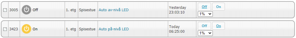

Av ren nysgjerrighet, ser du nå da bruker tre eventer til dette. Noen grunn til at du ikke samler alle i et event med easytrigger? Så får du all styringen av samme lys i et event.
Slik:
THEN Set Devices 1.etg spisestue auto av-nivå LED to if( $$DVR:123: == 1, 0, $DEVICEVALUE)
THEN Set Devices 1.etg spisestue auto på-nivå LED to if( $$DVR:123: == 1, 100, $DEVICEVALUE)
THEN Set Devices 1.etg spisestue auto av-nivå LED to if( $$DVR:123: == 2, 25, $DEVICEVALUE)
THEN Set Devices 1.etg spisestue auto på-nivå LED to if( $$DVR:123: == 2, 50, $DEVICEVALUE)
THEN Set Devices 1.etg spisestue auto av-nivå LED to if( $$DVR:123: == 3, 0, $DEVICEVALUE)
THEN Set Devices 1.etg spisestue auto på-nivå LED to if( $$DVR:123: == 3, 10, $DEVICEVALUE)
Device 123 er altså da dag (1), kveld (2) og natt (3) i eksemplet over.
