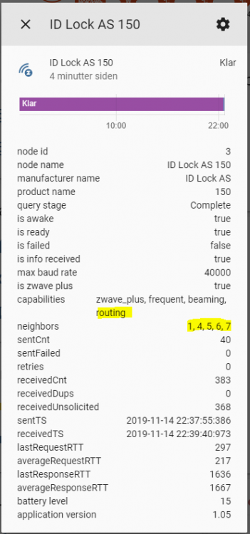

I min debuggingsprosess kom jeg også over at HA rapporterer følgende:
Capabilities: zwave_plus, frequent, beaming og *routing*.
Stemmer dette for en batteridrevet enhet?
Det jeg lurer på er om noen har noen opplevd noe lignende og evt. kan komme med tips og triks rundt debugging

No photo description available.image.thumb.png.f7a7fa1b04f470532507e885d2d2f2f7.pngNo photo description available.
